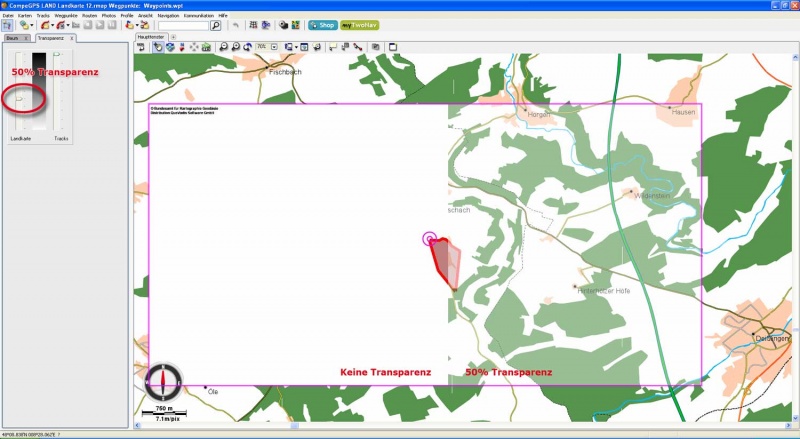

  • Hallo Ray,
    die Transparenz wird mit diesen Einstellungen festgelegt in CGPSL und direkt im RMAP Header automatisch abgespeichert:

    Gerd hat auf seiner "Karte" nur Linien (Wege...) drauf. Und Diese Karte ist transparent, sie liegt in der Reihenfolge ganz oben. Die Karte darunter ist nicht Transparent.
    Wenn es bei dir um die Zwischenräume, Leerkacheln geht, Verwende in GM eine andere Hintergrundfarbe, eine die in den Karten nicht vorkommt, vielleicht Pink.
    Diese Farbe stellst du dann in Compe als Transparent ein, dann sollte es klappen.

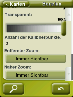

  • Ich hänge mich hier mal mit rein.
    Meine Ausgangslage: eine "Karte", die alle Wanderwege als rote Pfade anzeigt/markiert und ansonsten weiss als Hintergrund hat.
    In CGPSL ist es über die o.g. Einstellung ohne Probleme möglich, die Transparenz und die Transparenz-Farbe einzustellen und auch in die RMAP zu speichern.
    Bis (einschliesslich) zu TwoNav 2.7b3 (?) wurden die Einstellungen dieser RMAP zwar nicht direkt übernommen, aber es war in den Karten-Einstellungen auch möglich, Transparenz und Farbe richtig zu setzen und somit die gewünschte Anzeige zu erhalten.
    Seit TwoNav 2.7.5 fehlt jetzt der Einstellungseintrag Transparenzfarbe!? Somit kann man die Karte nur noch als ganzes transparent schalten?!
    Hat Compe einfach beschlossen, diese Einstellung braucht der Benutzer nicht - oder bin ich einfach zu doof, sie in der aktuellen Version zu finden?
