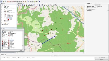

Mann kann da eine symbolzipdatei anhaken.Aber wo offnet mann iconlibary ohne eine track zu laden und roadbuch zu klicken, so das de libarie neben der tree kommt?
Wi ist der keybutton????
Wie kann mehere zipdatei auf einmal sichtbar machen.
Was auch ein nachteil ist das der iconen gut nummeriert oder name alfabetisch um der meist genutzte ober ran der feld zu bekommen.

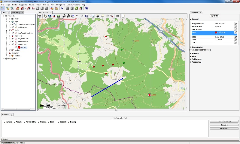

Nun kann mann rechts klicken---new---waypoint here---neu waypoint gemacht--properties tab---short name andern---waypoint symbol andern---waypoint list andern--und link einstellen und so weiter.

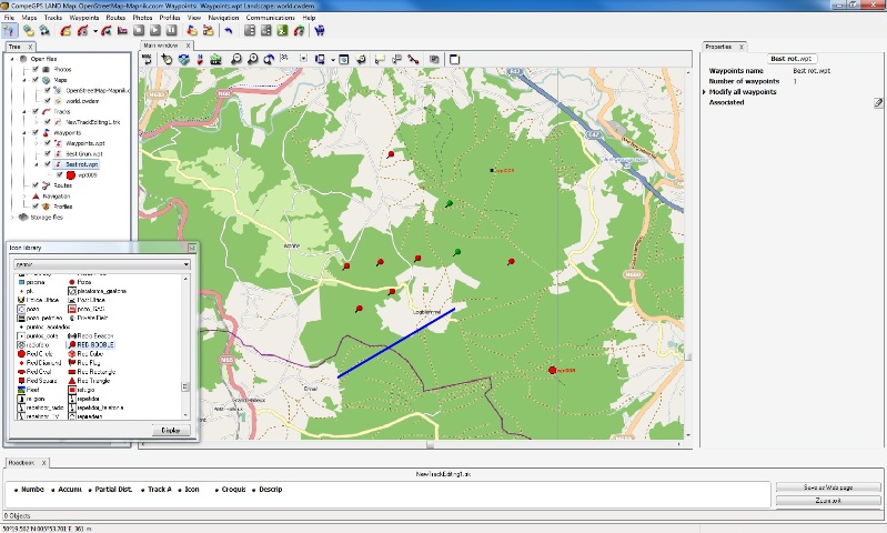

Andere methode: Wenn da der iconlibary anwesend ist.
Tree---wegpunktdatei klicken--icon linary tab klicken----icon ziehen nach karte---los lassen--- und andere im properties einstellen.Vorteil weniger klicks--gleich gute waypunkticoon--gleich gute wegpunkt datei.
Nachteil mann muss erst track zeichnen um iconlibary zu sehn. (kein key button).
Meist gebrauchte icoon steht nicht oben.

Nahme wpt (0001) vorwahl kann mann nicht andern in z.b. best0003, so das beim nachster wegpunkt gleich best 004 steht.Hab mal so versucht, und nun wollte ich ein screenprint machen und klappts nicht mehr. waypoint kommt nicht mehr im gut datei, glaub irgendwas mit cache oder so was.

6. um alle standardmäßig verfügbaren Iconlisten auch bei einzelnen Wegpunkt Iconänderungen zur Verfügung zu haben, einen Minitrack anlegen und die Roadbookänderung aktivieren
und schon stehen dir alle ZipDateien zur Verfügung.
