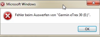

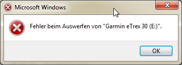

    mich interessiert, ob ihr auch eine Fehlermeldung beim Auswerfen von eTrex30 aus USB habt, wenn ihr über Windows 7/64 Bit unten rechts in der Taskleiste das Gerät auswirft? Bei mir kommt immer eine Fehlermeldung bei der Trennung. Ich habe das gleiche Problem an mehreren PCs festgestellt und aus diesem Grunde bei Garmin reklamiert. Das Gerät wurde ausgetauscht, aber das Problem besteht immer noch. Nur bei WIN XP gibt es keine Fehlermeldung beim Auswerfen. Garmin schrieb mir, solange kein Problem gäbe, könnte ich weiter benutzen.
    Was mir auffällt, beim Auswerfen von Garmin ist "USB-Massenspeicher" grau, das Gerät in schwarz dargestellt. Beim USB-Stick ist es genau umgekehrt, siehe Bilder! Beim WIN XP gibt es nur die eine Möglichkeit und zwar das Opere, das erklärt vielleicht, dass beim WIN XP keine Trennfehlermeldung gibt.

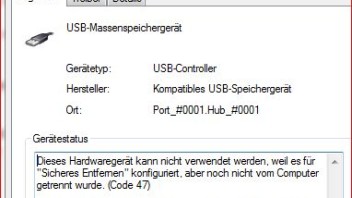

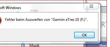

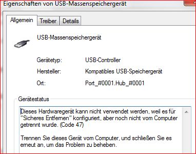

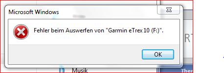

    Mir fiel ein, dass ich früher mein CD-Laufwerk über den Windows-Explorer - Laufwerk - bedient und so die CD ausgeworfen habe, die Schublade wird automatisch ausgefahren.
    Also habe ich mir gedacht ......, die Chose mal so mit dem eTrex 10 zu probieren. Und da der eTrex keine Schublade hat, kommt die Fehlermeldung, denn Windows will eine Schublade ausfahren.
    Warum bei dir die Fehlermeldung auch über den Taskmanager kommt, kann ich mir allerdings nicht erklären, denn da wartet Windows eigentlich darauf, dass der eTrex vom USB-Anschluss entfernt wird - s. Meldung im Windows-Hardwaremanager.
    Anscheinend ist dein PC nicht sauber konfiguriert. Am eTrex 30 liegt es also in keinster Weise.
