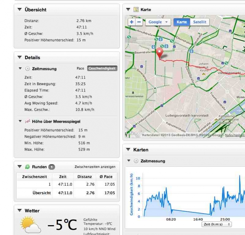

  • Mein Basecamp (Mac-Version) zeigt durchaus die Durchschnittsgeschwindigkeit mit einer Nachkommastelle an.

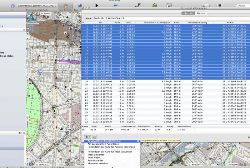

  • ... wenn du den Track in Basecamp in der Grafik analysierst, bekommst du die Nachkommastellen und kannst zudem die Ausreißer feststellen, und die kannst du dann ggfls. auch mit der Trackbearbeitung in BC editieren.
    Ein klein wenig Expermentierfreude kann nicht schaden! :D
    Ein Tipp am Rande: Da in der Startphase die ersten Trackpunkte nicht unbedingt brauchbar sind, habe ich mir angewöhnt, den aktuellen Track vor der eigentlichen Tour zu löschen.
  • ...oder falls man es vergessen hat, kann man die einzelnen Punkte auch schnell in der Info-Anzeige von basecamp löschen (Ausgewählte Punkte löschen).
    Mit dieser Funktion kann man auch leicht fehlerhafte Punkte aus dem Track entfernen.
