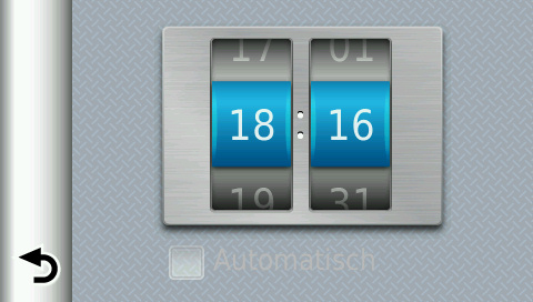

Zwei Probleme hab' ich jetzt, habe evtl. nicht die richtige Menüfolge gefunden:
1. Zeiteinstellung geht nur manuell: Einstellungen - Einheiten und Zeit - Atuelle Zeit: Das Feld "Automatisch" ist ausgegraut, das Schaltfeld lässt sich nicht markieren.
Auch wenn ich in der Statuszeile auf die Uhrzeit tippe, komme ich in den gleichen Dialog, ebenfalls mit deaktiverter Option "Automatisch".
Bin ich da im falschen Einstellungsdialog?

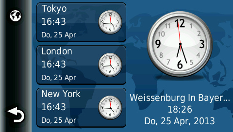

1.1 Hängt evtl. damit zusammen: In der Weltzeituhr haben die voreingestellten Städte alle die gleiche Zeit.
(siehe Anhänge)
