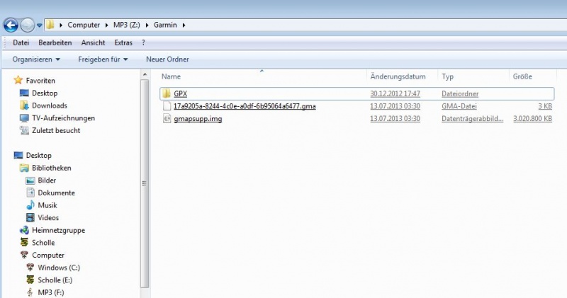

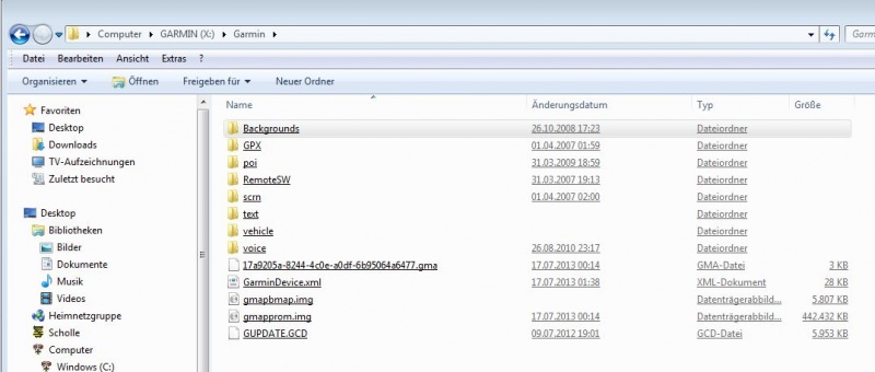

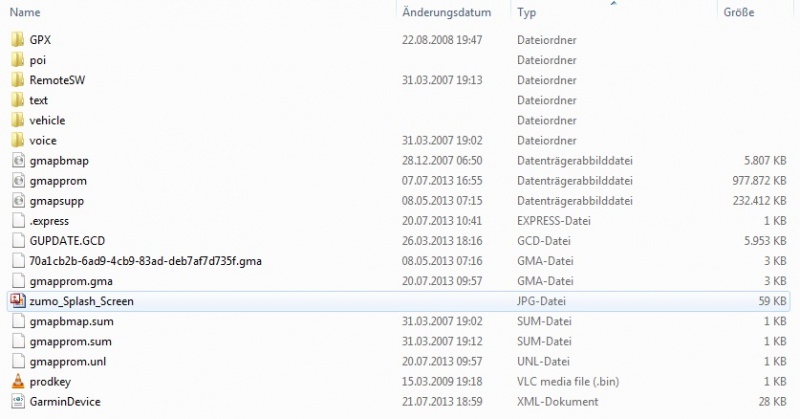

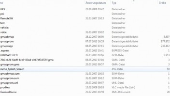

    Also, hab mal wieder ein bisschen Geduld zusammengekratzt und so sieht es jetzt aus:
    Auf dem Garmin sieht es fast so aus wie oben abgebildet.
    Auf der SD-Karte hab ich jetzt eine Datei ".express"? sowie drei Dateien die vorher gmapprom in unl und gma und ohne Endung (ist wohl das Kartenmaterial, von der Größe her) und jetzt umbenannt in gmapsupp img(Karte) unl und gma sind.
    die Divice Datei hab ich wieder gelöscht /(auf der SD-Karte)
    SD-Karte ins Gerät und ab in die Karteninfo....ist eine 2014.10 Central an geharkt, mehr Auswahl ist nicht, nix von der Karte auf der SD-Karte zu sehen.
    Wat mach ich falsch?
    Ok, ich hab eine 10er 8GB Karte benutzt.....erkennt das Gerät die nicht? wenn ich die für MP3 benutzt hatte..ging es mit der Musik...

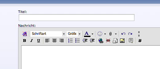

    ich würde gerne Screen shots rein setzen...aber wie füge ich hier jpegs ein? Hab keine https...oder so..
  • Danke....komisch, diese Reihe hatte ich vorhin nicht.....war wohl nicht mehrangemeldet?
    So, ich hab was gefunden. Hatte die Datenträgerbilddatei noch mit der Endung .img versehen...
    Das hab ich mal entfernt und siehe da...das Gerät erkennt die neue Karte, ich kann sie auswählen...yiiiihah
    Kann ich jetzt ohne Gefahr die Datenträgerbilddateien auf dem Garmin löschen? Brauche den Platz für MP3...
