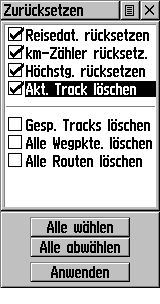

  • Beim eTrex kommt eine Wahlmöglichkeit zum Löschen des aktuellen Tracks, wenn man aus dem Reisecomputer heraus ins Sub-Menu geht.
    Sieht dann so aus:
    Also zwei getrennte Vorgänge:
    - Reisedaten auf Null
    - Aktuelle Trackaufzeichnung auf Null. Neue Trackaufzeichnung starten.
