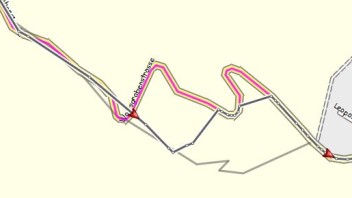

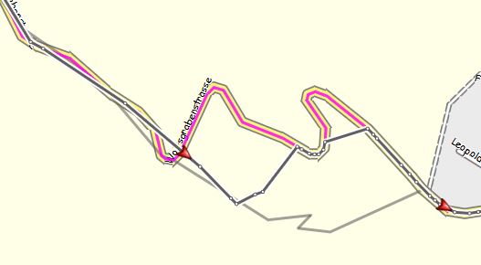

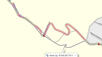

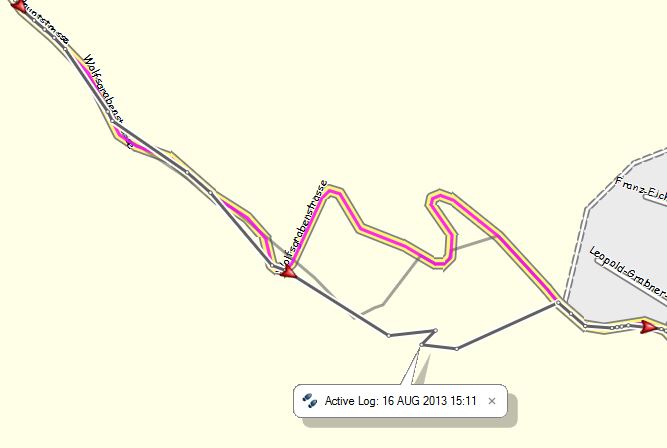

Habe heute zwei kleine Testrunden gemacht.
Die Skipfunktion ist das worauf ich seit einem Jahr gewartet habe.
Zwei identische Runden - einmal alle Punkte ohne Alarm und einmal mit. Neuberechnung mit Nachfrage.
Ohne Alarm - die nicht angefahrenen Punkte werden ignoriert - Frage nach Neuberechnung: Nein - weiter bis wieder auf die Route [Blockierte Grafik: http://www.naviuser.at/forum/images/misc/vbglossarlink.gif] und fertig.
Mit Alarm - die nicht angefahrenen Punkte werden nicht ignoriert (eh klar) - Frage nach Neuberechnung: Nein - ein Tipper auf das Icon "Skip WP" welches ich mir herausgelegt habe - der Punkt wird quasi übersprungen und der Nächste erscheint am Bildschirm.
Das einzige was mir heute aufgefallen ist: die Tracks [Blockierte Grafik: http://www.naviuser.at/forum/images/misc/vbglossarlink.gif] liegen im Wald nicht auf der Straße und das sogar unterschiedlich an identer Stelle:
