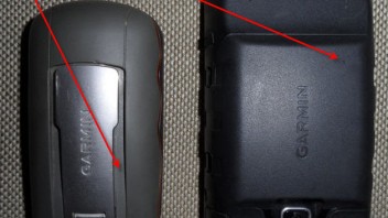

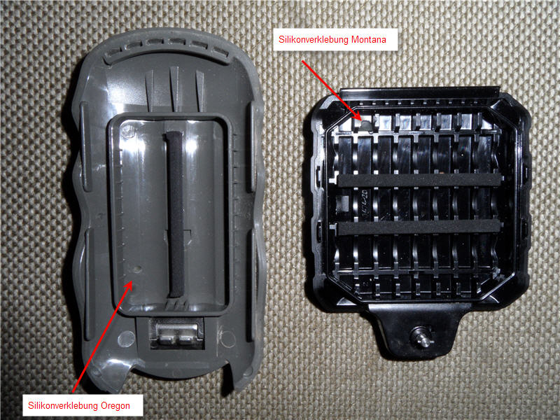

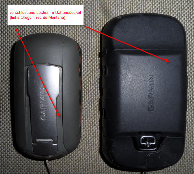

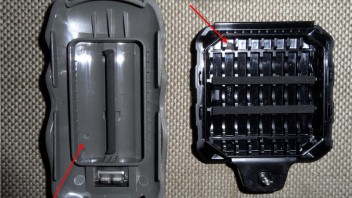

  • Da mir auf verschiedenesten Touren mit verschiedenen Leuten/Geräten immer wieder tw. erhebliche Abweichungen in der Höhenaufzeichnung aufgefallen sind (die Geräteeinstellungen wurden dabei angepasst) bin ich bei der Suche im Forum auf Hinweise der Geräteöffnung für den Drucksensor im Batteriedeckel gestoßen.
    Meine Frage nun:
    Bei mir ist bei beiden Geräten (Montana und Oregon) diese Öffnung (siehe Bilder) werksmäßig mit Silikon(?) verschlossen. Das ist vermutlich auch ein Schutz vor eindringendem Wasser.
    Ist es nötig, diese Öffnung für eine genaue Höhenmessung zu öffnen, d.h. das Silikon zu entfernen) oder bezieht der Sensor die Luftdruckschwankungen über andere "Wege".
    Könntet Ihr mal Eure eigenen Geräte überprüfen? In den Manuals gibt es dazu leider keine Hinweise.
    ich glaube nicht, dass diese Öffnung in irgendeinem Zusammenhang zur Luftdruckmessung steht. Meine Vermutung wäre, dass GARMIN nach der Endmontage über das noch offene Loch die Dichtheit des Gerätes prüft und anschließend verklebt.
    Ist aber reine Spekulation! Zumal mir überhaupt nicht klar ist, inwieweit das Batteriefach zum Geräteinneren abgedichtet ist und wie es mit den Buchsen (USB, Antenne, KH) bei geöffneten Gummikappen aussieht...
    Thomas
    P.S. Oben links beim Montana (die 4 Pünkchen) könnte die gesuchte "Öffnung" sein.
  • Diese diskussion gab bis jetzt bei fast allen garmins mit barometer, weil alle haben diese öffnung die eben nicht ganz offen ist. Guck zb bei den oregons. Mach kein loch rein, es lohnt sich nicht...
