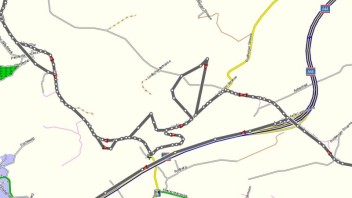

    - Empfang ist unter aller Sau, vor allem wenn noch Hügel dazu kommen (Ich rede mal nicht von Bergen, siehe beiliegendes Foto vom Haspertal in Essen).

  • Andi, zumindest das Problem "verlieren der Orientierung" (ist identisch wie beim 390er) habe ich über einen Bekannten bereits weiterleiten lassen... bin wie du gespannt, ob der inoffizielle Weg hilfreich ist.
    Wenn du magst kannst du mir den Track vom Bild zukommen lassen, den leite ich dann auch weiter.... oder du solltest zumindest das bei Garmin als Fehler melden und den Track anhängen.
    Je mehr das reklamieren, desto höher der Änderungszwang
