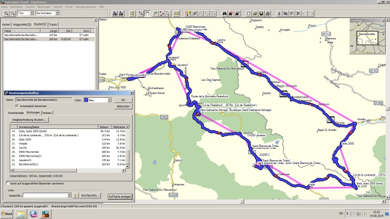

    ich habe heute die gps-daten des Highlightverlags "Französische Alpen" auf meinen zumo 550 geladen. Wenn ich diese dann über die Routenfunktion aufrufe sehen sie auf der Karte teilweise sehr direkt aus. Ist das normal? Kann ich trotzdem die Tour fahren mit dann richtigen Anweisungen? Lasse ich den Zumo neu berechnen kommt eine viel längere und vor allem von der Grundstruktur sehr veränderte Route zustande. Ich habe sie dann auch auf MS mal angeschaut. Ebenfalls viel mehr Kilometer-eine ebenfals stark veränderte Route. Mach ich was falsch?

  • Du solltest die Route in MS nachbauen . Fremdrouten sind nicht ohne Risiko . Das was du da runter geladen hast wird eine reine Luftlinienroute sein. Da wird dann nach der Berechnung eine richtige Route mit Ansagen errechnet.
  • Ich würde sie in MapSource laden und da neu berechnen. Dann auf den Zumo schicken.

    Öffne eine solche Route mal in BaseCamp! Dann weißt du warum!
    Diese Routen wurden mit dem Profil Wandern erstellt und müssen deshalb mit einem neuen Profil berechnet werden.
    Ich muß mich korrigieren! Beim öffnen der ersten Route wurde das Profil automatisch auf Wandern gestellt. Erst als ich dies geändert und die zweite geöffnet habe blieb die Einstellung so.
    Weil die Routen mit einem anderen Kartenmaterial erstellt wurden, müssen sie aber in MS oder BC erst neu berechnet werden.

    Hat geklappt mit der Neuberechnung über MapSource.
