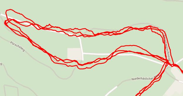

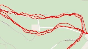

  • Wie verhält sich die Fenix 3 beim Aufzeichnen der Tracks? Ist die GPS-Empfangsleistung im Vergleich zur Fenix 2 besser geworden (z.B. durch Glonass)?
    Nachdem ich meine Fenix 2 nach massiven Problemen (dauerndes Ausschalten) einmal und mit nicht bedienbaren Funktionsknöpfen ein zweites Mal problemlos getauscht bekommen habe, läuft meine 3. Fenix 2 einwandfrei stabil und zuverlässig (kein einziger Absturz oder Ausschalten in 3 Monaten der Nutzung).
    Einzig die GPS-Aufzeichnung auf meinen inzwischen zunehmend laubbedeckten Laufstrecken nervt mich etwas. Der Linienverlauf ist sehr zittrig und manchmal (3 bis 4 mal) ist die Position weit abgedriftet und hat sich bis zum Ziel nicht wieder eingefangen. Die angegebene Strecke ist entsprechend dem wackligen Verlauf auch locker mal 10 bis 15 Prozent länger. Unter freiem Himmel funktioniert alles prima.
    Hat da schon jemand Erfahrungen mit der Fenix 3 oder vielleicht auch mit dem Forerunner 920XT im Vergleich mit der Fenix 2. Mich packt zur Zeit etwas der Konsumrausch. Eigentlich gefällt mir die Fenix 2 aber auch ganz gut und ich würde mich schwarz ärgern, wenn eine für viel Geld neu gekaufte Fenix 3 auch nicht besser aufzeichnen würde.
    Als Referenz nehme ich entweder ein betagtes aber enorm zuverlässiges Oregon 300 oder mein Smartphone Sony Xperia Z1 Compact (mit Glonass) zur parallelen Aufzeichnung. Die beiden sind kaum aus der Spur zu bringen und das wurmt mich noch mehr in Bezug auf meine Fenix 2 :(.
    Viele Grüße und Danke im Voraus
    Stefan
