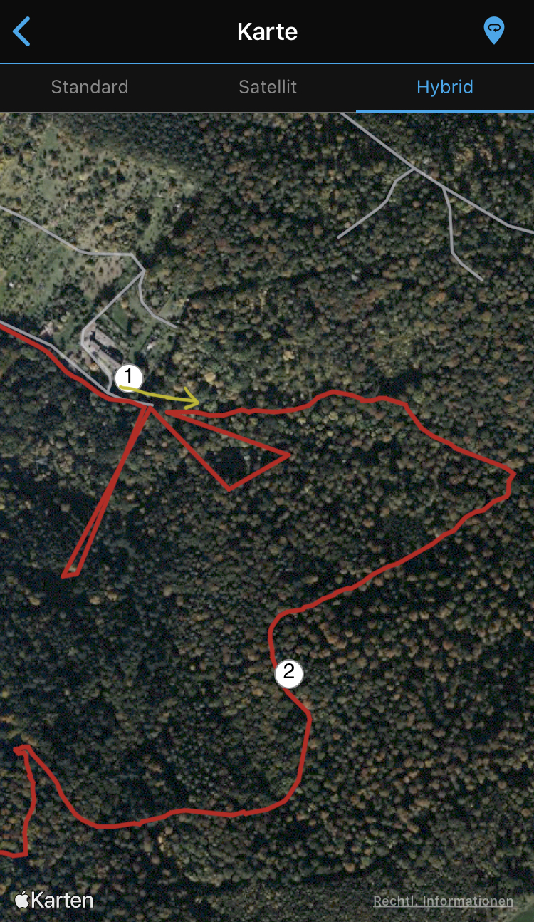

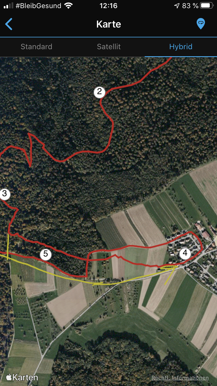

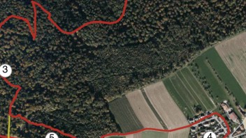

    Hier eine Aufzeichnung nur mit GPS. Sogar auf offenem Feld ist massiver Drift von geschätzten 20m erkennbar. (Eigentlicher Verlauf in Gelb)

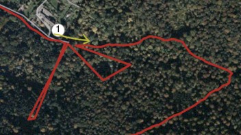

    Hier die Aufzeichnung mit GPS und Galileo, 200m Ausflug ins Nirvana. Der Streckenabschnitt geht eigentlich durch (Siehe Gelber Pfeil)

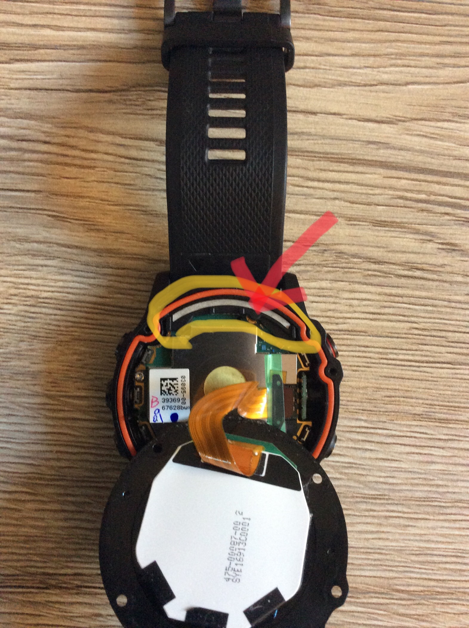

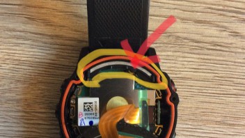

    Hier mal die Position der GPS Antenne einer 5x (optimale Ausrichtung ist also, wenn man die Uhr waagerecht hält und auf das Display zum Ablesen blickt, was ja während eines Laufs/einer Wanderung überwiegend durch die Pendelbewegung des Arms (wenn die Uhr am Handgelenk getragen wird), nicht gegeben ist):

    Solche krassen Sprünge habe ich bei einer Garmin Uhr noch nicht beoachtet und wie einige vielleicht wissen, habe ich schon viele Gerät in Bezug auf den GPS Empfang untersucht. Es ist völlig normal das die Position mal 15 Meter und auch deutlich mehr von der korrekten Position abweicht aber das der Track davor und danach völlig normal aussieht, es aber plötzlich Ausreißer von 200 Meter und mehr gibt ist mir unbekannt. Wenn der Empfang schlecht ist, wirklich schlecht dann ist auch der Track davor und danach sehr ungleichmäßig mit Ausreißern, ZickZack, massiven Verschiebungen des ganzen Track etc.
    Der beschriebene Drift von 20m ist völlig normal, klar, aber nicht diese 200m Sprünge mitten in einer Tour und wie man ja auf den Bildern sieht ist das eben kein Canyon!
    Ich kenne solche Tracks mit so extremen kurzzeitigen Sprüngen von Smartphones, nicht aber von GPS-Uhren von Garmin. Ich bleibe daher bei meiner Aussage (natürlich unter Vorbehalt, da mir nicht alle Infos zum Gelände, zum Verhalten usw. vorliegen) das mit der Uhr etwas nicht stimmt...

    anbei nochmal die Stelle. Blau ist der Streckenverlauf, rot der Ort der Störung.
    Klar nicht optimal, aber eben auch kein Canyon.
    Das Blätterdach ist auch recht überschaubar finde ich.
    An dieser Stelle gab es den 20 m Drift. Zumindest sollte der Empfang hier Top sein. Aber ok, damit könnte ich mich arrangieren.

    diese Drifts sind typisch für die fenix mit Galileo das habe ich schon in meinen Videos beschrieben. Galileo macht den Empfang zwar in Summe schon minimal besser (auch da gibt es viele Meinungen) aber so merkwürdige Drifts passieren definitiv bei der fenix öfters wenn Galileo aktiviert ist. Passiert gerne wenn man aus dem Wald auf offenes Gebiet kommt.
