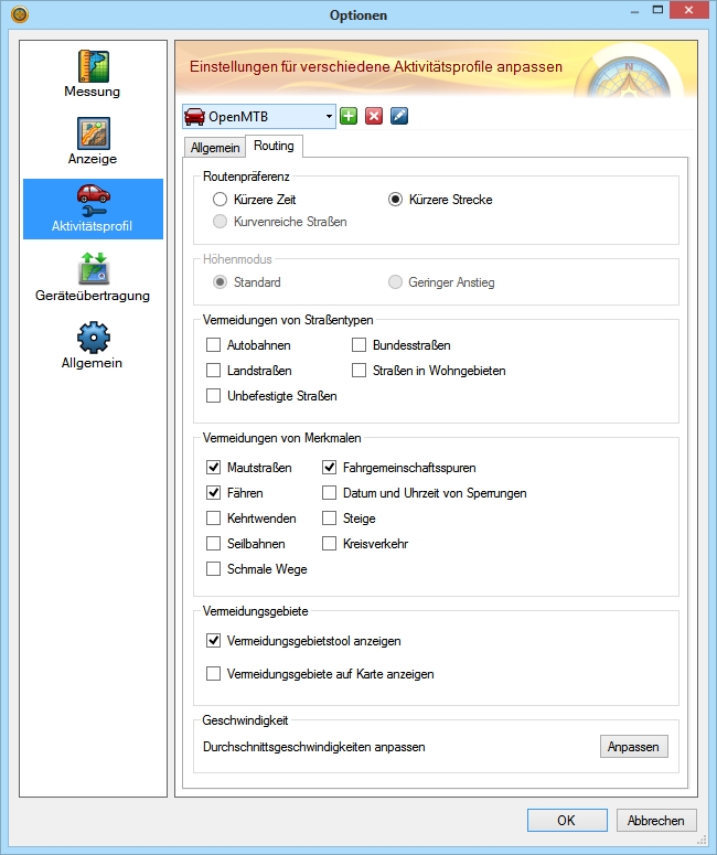

    Wahrscheinlich hast du wohl eher irgendwelche Routingoptionen oder Vermeidungen falsch eingestellt. Eine genaue Anleitung mit Erklärungen findest du hier: https://openmtbmap.org/de/about-2/autorouting/
    Ich habe mir ein extra OpenMTB-Profil (auf der Basis von "Fahren") erstellt. Damit habe ich bisher immer ganz gute Ergebnisse erzielen können. Die Einstellungen schauen bei mir so aus:

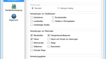

  • Hallo MiLeo,
    danke für deine Antwort. Ich hatte es vorher schon mal probiert, die Route mit KFZ als Fahrzeug neu zu berechnen und seltsamerweise funktionierte es da. In meinem KFZ-Profil ist gegenüber deinem kürzere Zeit und unbefestigte Straßen, Seilbahnen, Schmale Wege, Datum und Uhrzeit von Sperrungen und Steige meiden markiert und trotzdem funktionierte das Routen damit richtig.
    Dann habe ich es noch mal mit dem unveränderten Fahrradprofil (siehe Anhang) probiert, aber es klappt nicht ????
    Erst als ich im Fahrradprofil den Haken vor Autobahnen vermeiden entfernt habe, war die Welt wieder i.O.. Der ist ja auch im KFZ-Profil natürlich nicht vorhanden!! Dafür aber der Haken für unbefestigte Straßen meiden. Die sind in meiner Route aber wahrscheinlich enthalten, stört aber wohl nicht!!

  • Ich habe dir doch den Link zur Beschreibung der openmtbmap gegeben. Lies dir das halt erst mal durch - steht eigentlich alles drin.
    Wichtig sind die Sätze:
    ACHTUNG mit der Openmtbmap ist die Richtung genau umgekehrt. Die schoeneren Wege/wenig befahrene Straßen entsprechen Autobahnen.
    und
    Niemals aktiveren "Avoid Highways - Autobahnen vermeiden" - (dies gibt es nur auf einigen GPS) Dadurch werden die besten Trails und Routen gemieden. Aktiviert man dies, ist das Autorouting unbenutzbar. Autobahnen oder große Straßen mit Radfahrverbot - sind in der Openmtbmap sowieso nicht routingfähig.
    Das Profil "Fahrrad" ist bei der openmtb äusserst ungeeignet (ausser du fährst mit dem Auto).
    "Kürzere Zeit" sucht dir zwar anspruchsvollere Strecken. Dafür werden aber auch lange Umwege in Kauf genommen. Die Ellenstraße in Kempen zb ist kein Radweg oder gar Singetrail sondern eine ganz normale ("langweilige") Straße. "Kürzere Zeit" führt dich also auf dem Radweg nach Norden zur Neustraße. Da hast du dem Algorithmus nach mehr davon.
    Bei größeren Entfernungen führt das zu Routenberechnungsfehlern (wie du selber schon gemerkt hast).
    "Unbefestigte Straßen" sind die für Freerider interessanten Downhills.
    Seilbahnen, schmale Wege, Datums- und Uhrzeitsperrungen und Steige gibt es bei dieser Karte eigentlich nicht. Vermeidungen machen hier keinen Sinn (bremsen höchsten die Routenberechnung ein).
    Das besondere an der openmtb sind die unterschiedlichen Klassifizierungen der Wege bergauf und bergab. Stark verblockte Pfade, schottrige Kare, (Treppen-) Stufen, Cliffdrops usw sind zb bergauf nicht fahrbar (und werden vermieden). Bergab sind sie aber natürlich ein besonderes Schmankerl und werden bevorzugt behandelt.
