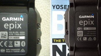

Man wundert sich ja, dass die Epis im Gegensatz zur Fenix 3 kein WiFi spendiert bekommen hat.
Jetzt sind aber auch schon Uhren mit einem WiFi Symbol auf dem Label gesichtet worden und es entstehen Diskussionen, ob nicht doch WiFi an Bord ist, aus irgendwelchen Gründen aber nicht freigeschaltet wurde bzw. evtl später noch durch ein FW Update freigeschaltet wird. Die beiden Label sehen optisch auch etwas verschieden aus.
Nachtrag:
Garmin hat sich für das Versehen mit dem WiFi Logo im Garmin.com Forum entschuldigt, kein WiFi vorhanden, Aufdruck ist falsch. Sollte eigentlich in der Endkontrolle aufgefallen sein... -

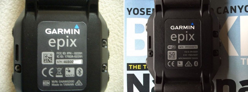

Hmm. Die Frage ist, ob WiFi später durch Update freigeschaltet werden kann, oder ob es später ein "Folgemodell" der Epix gibt, welches dann auch WiFi hat?
Die Frage stellt sich bei mir auch beim GPS der Epix. Die Epix arbeitet hier doch mit dem gleichen "Modul" wie die Fenix 3?! Angenommen, die GPS-Genauigkeit wäre "verbesserungswürdig", kann das dann per Update reguliert werden? Oder ist das Problem "schwerwiegender" und es braucht ein Nachfolgemodell?
Die Gps/Track Genauigkeit ist nach meinen Feststellungen bei der Epix deutlich besser als bei der Fenix 3. Nachjustiert kann ggf. pet FW/GPS FW Update werden (falls das bei der Fenix 3 kein HW Problem ist).
Ich vermute fast, dass man bei den amerikanischen Modelen ein falsches Label in Bezug auf WiFi drauf hat.
