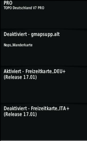

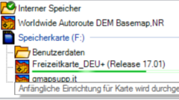

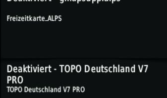

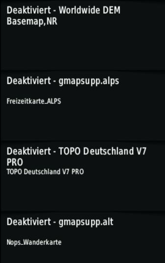

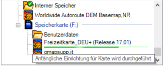

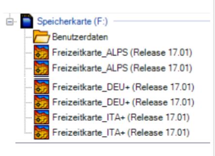

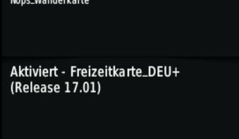

Auf dem internen Speicher sind mehrere Karten schon länger installiert, siehe Anhänge. Nach dem auswählen einer Karte und aktivieren kann die Karte benutzt werden. Öffnet man BC mit angeschlossenem Montana 680 sind nur 2 Karten aufgeführt, obwohl diese Karten ebenfalls schon länger installiert sind. siehe Anhang. Warum? In der Kartenauswahl bei BC sind alle Karten vorhanden und können benutzt werden. Diese Abbildung kommt erst seit dem Firmware update (heute) auf 2.70. Hat jemand eine Erklärung dazu? Vielen Dank für Tipps.

Hallo zusammen, wie es scheint sind das nur die neuen OSM Karten. Diese werden nach einem neuen download in BC angezeigt. Die bestehenden Karten werden nicht angezeigt
Normalerweise sollte es so sein: Wenn eine Karte bereits auf dem PC/in Basecamp installiert ist wird sie von Basecamp nicht nochmal extra vom Gerät eingelesen. Macht ja auch keinen Sinn.
Im Optimalfall werden nur die Karten eingelesen die zwar auf dem Gerät sind aber bisher in Basecamp noch nicht zur Verfügung stehen.Dieses Verhalten lässt sich in der Karte aber auch noch nachträglich einstellen (zb mit dem GMapTool oder dem Device Manager).

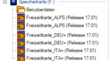

Im Optimalfall werden nur die Karten eingelesen die zwar auf dem Gerät sind aber bisher noch nicht in Basecamp.Dieses Verhalten lässt sich in der Karte aber auch noch nachträglich einstellen (zb mit dem GMapTool oder dem Device Manager).Hallo, Danke für die Info. Jetzt ist es noch besser oder schlechter. Ich habe die SD Karte eins zu eins kopiert und die Kopie ins Montana gesteckt. Jetzt kommt in BC alles doppelt. Einmal meine Original SD und die Kopie SD. Im Prinzip ein Schönheitsfehler. Grüßle
