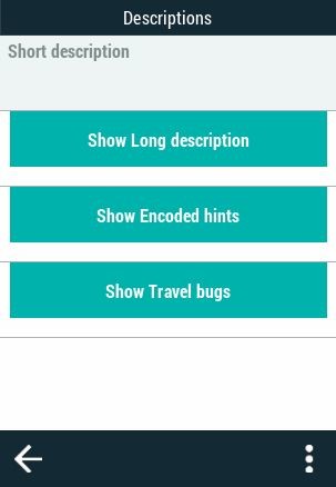

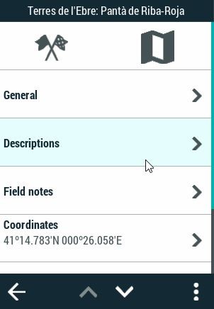

    ich war Anfangs erstaunt, dass das "Geocaching-Profil" beim neuen Aventura sich von dem des "alten" AVE unterscheidet, z.b. Einträge wie "Beschreibung, Entschlüsslen, etc." nicht mehr im Profil auftauchen.

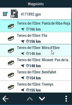

    Mittlerweile habe ich einmal einen Pocket-Querie, also die reine xxxxxx.gpx Datei in den Ordner Wegpunkte kopiert. Der AVE öffnet diese GPX und bei gewähltem "Geocaching-Profil" werden alle Infos des Queries angezeigt, wenn der betreffende Cache aufgerufen wird.
    Auf der Kartenseite wird dieser als typisches Geocaching Icon angezeigt.
    Bei einem Log des Cache ist später auf dem AVE im Data-Ordner die "geocache_visits.txt" zu finden, welche für den Log auf geocaching.com benutzt werden kann.
    Die beigefügten Sreenshots stammen vom Support von CompeGPS.
