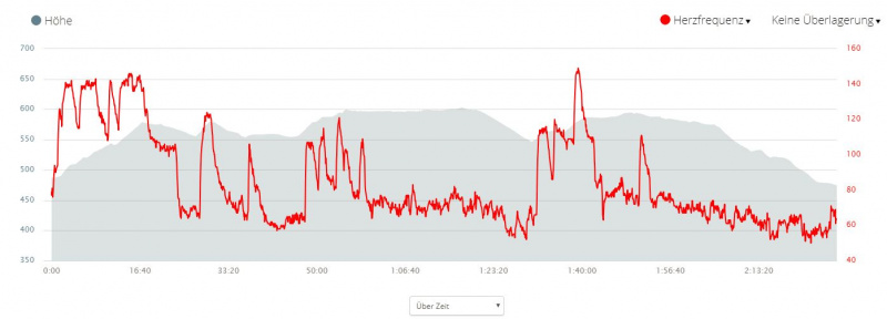

  • Nachdem meine F3 HR keine korrekte HF mehr anzeigt (hat anfangs gut funktioniert) habe ich mir mit großen Bedenken eine F5x+ gekauft.
    meine Befürchtung hat sich leider bewahrheitet. Die HF-Daten sind völlig sinnfrei. Sie werden durch Bewegungen des Armes, wie auch bei meiner F3 HR, total verfälscht und in die Höhe getrieben.
    Grafik: Wanderung 12 km mit durchschnittlich 4,7 km/h.
    Bei Stunde 1:10 habe ich den Puls am Hals kontrolliert und den Arm dabei ruhig gehalten. ich hatte tatsächlich einen Puls von 110, angezeigt wurden 150. Die angezeigte HF sank dabei und stieg beim Weitergehen mit normaler Armbewegung wieder an. Unterwegs blieb ich stehen und bewegte lediglich den Arm weiter. Dabei stieg die angezeigte HF noch an. Ab etwa Stunde 1:50 bis zum Schluss hatte ich auf ebener Strecke einen tatsächlichen Puls von 80.
    Fazit: Exakt der gleiche Fehler wie auf meiner F3HR. Damit scheidet ein Gerätedefekt aus. Ich gehe von einem Softwarefehler aus.

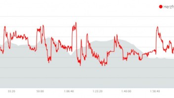

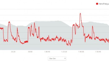

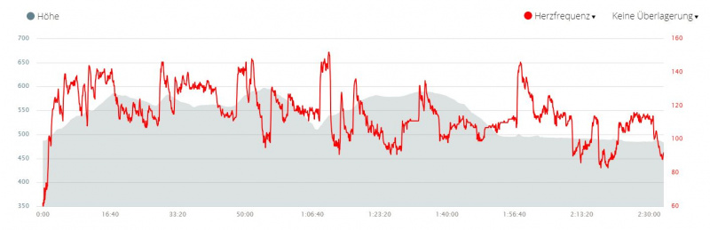

  • Heutige Wanderung über 12 km mit durchschnittlich 4,7 km/Std bei einer Außentemperatur von 23 °C.
    Die Fenix 5x plus habe ich eng geschnallt am Arm getragen. Ein Verrutschen oder Abheben war unmöglich. Keine Tätowierung, keine Haare an dieser Körperstelle, helle Hautfarbe und der Sensor lag direkt über dem Blutgefäß, das gut zu sehen ist. Keine Creme auf der Haut, kein Bluthochdruck oder sonstige Krankheit/Missbildung.
    Ergebnis:
    Der Puls steigt und fällt beim Gehen willkürlich zwischen 150 und 56 Schlägen/Min. Durch schnelle Armbewegungen, ohne Bewegung des Handgelenkes, lässt sich der Puls in die Höhe treiben.
    Zu keiner Zeit wurde die tatsächliche Herzfrequenz angezeigt.
    So wie die Uhr jetzt funktioniert ist sie für mich ihr Geld nicht wert. Die tatsächlich verwertbaren Daten hätte auch ein preiswertes Fitnessarmband geliefert.
