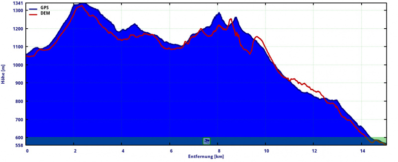

  • Mit QGis oder QMapShack kannst Du Geländemodelle einlesen und darstellen, bzw punktuell die Höhe auslesen. Wenn das mit Kanonen auf Spatzen geschossen ist, kannst Du natürlich auch GDAL direkt benutzen.
    In QMapShack kannst Du Dir das Profil deines Tracks anzeigen lassen. Bei geladenen Höhendaten wird zu dem das Profil aus diesen Daten angezeigt.
