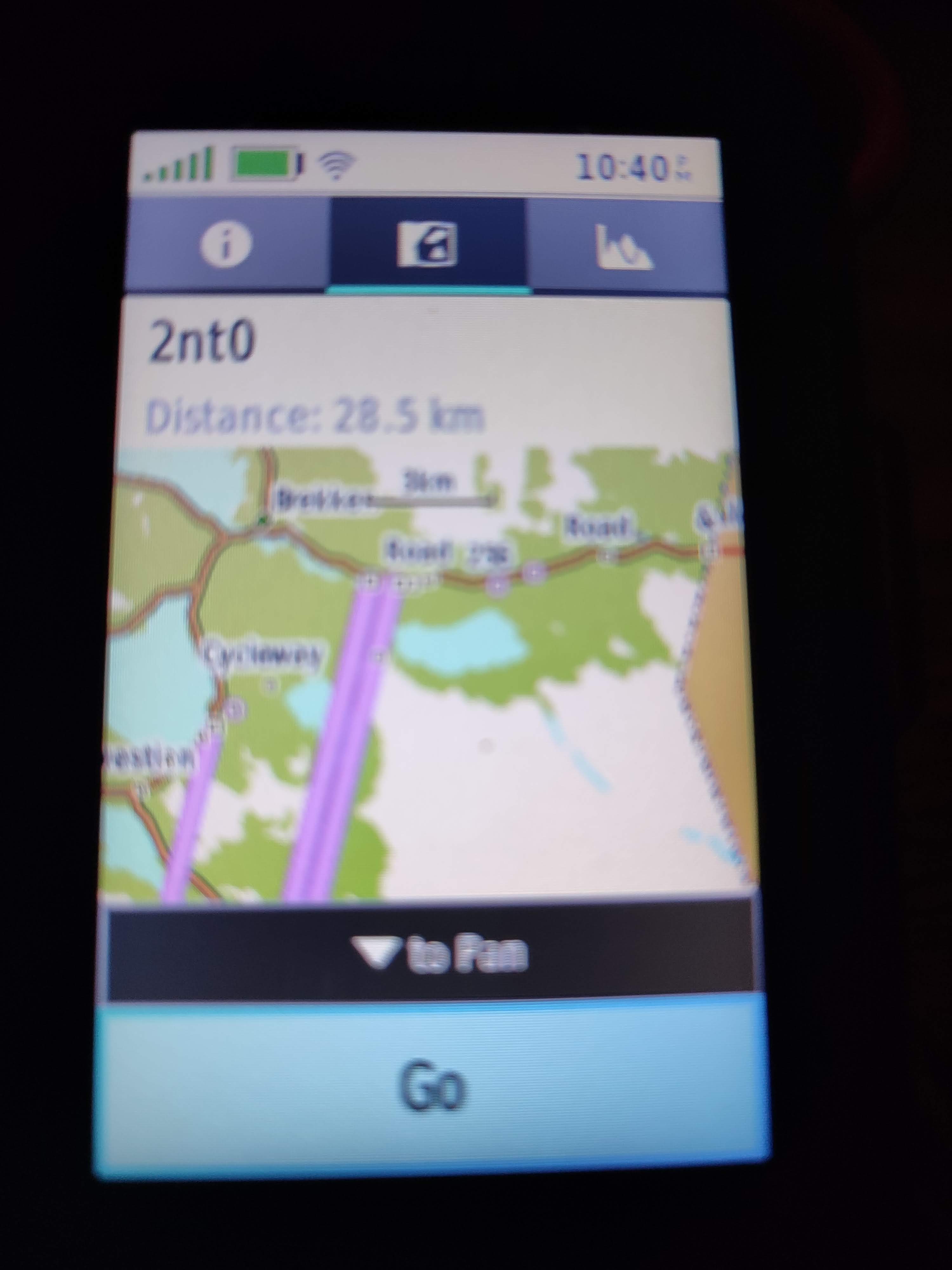

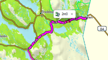

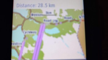

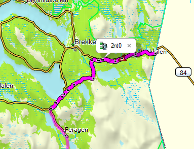

Routes displayed wrongly on gps

  • So wie ich das erkennen kann, wurde die Route in BaseCamp im Wanderprofil erstellt. Dieses Profil sollte auch auf deinem 66i aktiv sein. Dann solltest Du prüfen, ob irgendwelche Vermeidungen (bei BaseCamp und Navi) in den Profilen aktiv sind.
    Ein weiterer Punkt sind die Überzragungseinstellungen in BaseCamp. Dort für Dein Gerät alle Haken entfernen.
    Ausserdem sollte das Kartenmaterial in BaseCamp und auf Deinem 66i gleich sein.
