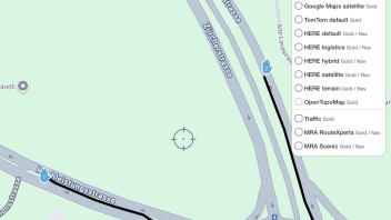

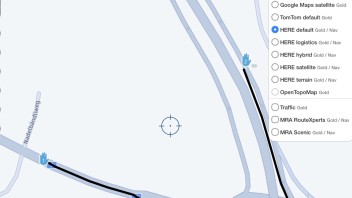

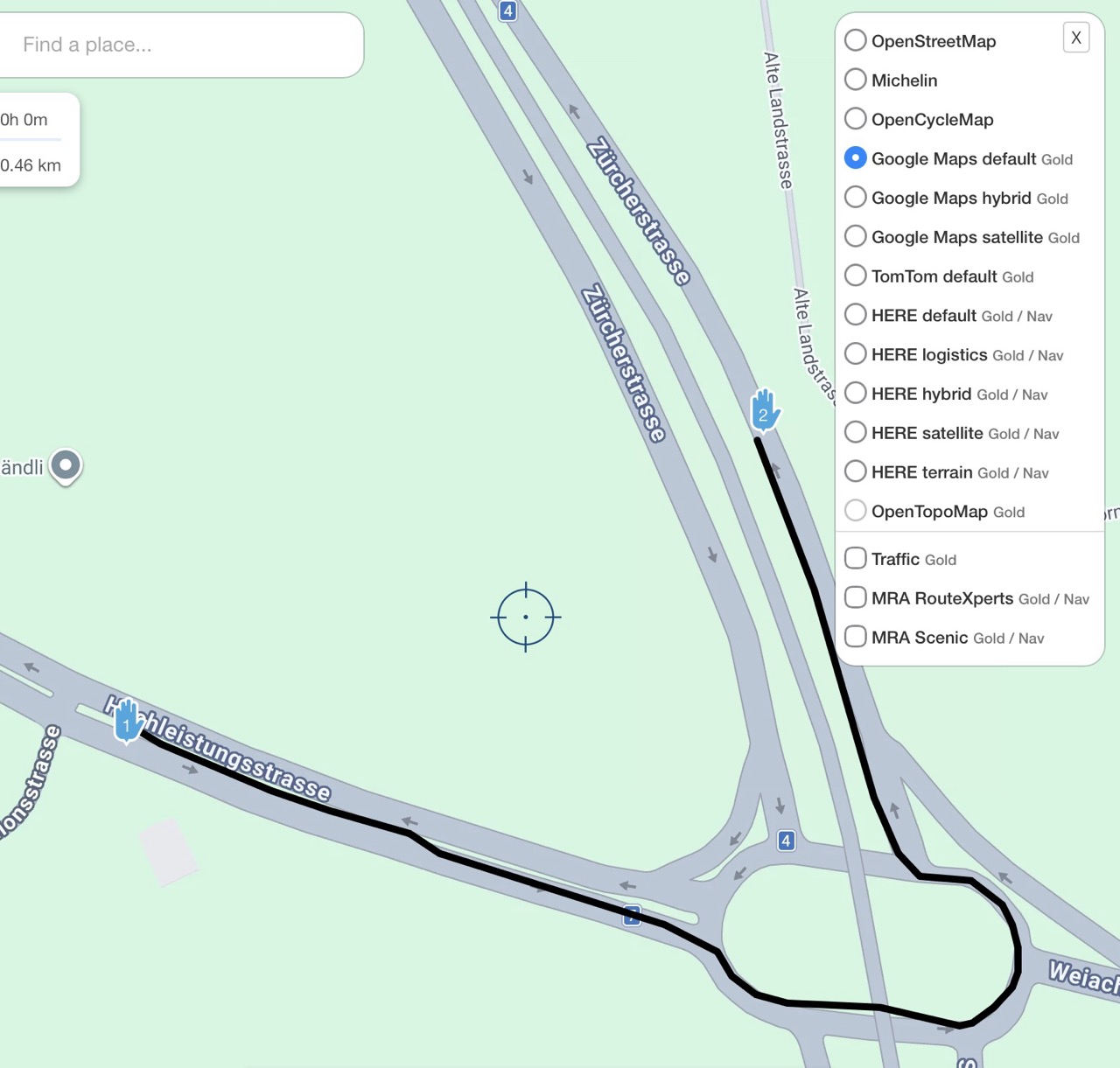

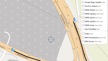

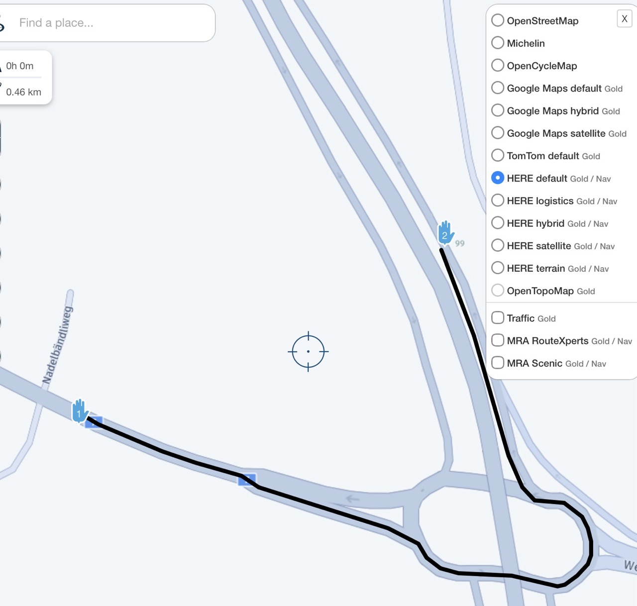

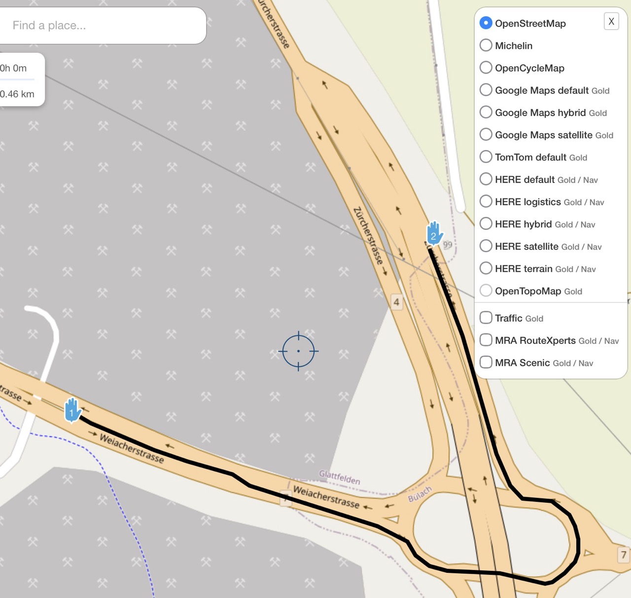

Im Bereich um den Wegpunkt 1 wird ja die Straße auf 4 Fahrspuren erweitert. Das ist aber, so wie es aussieht, noch nicht durchgehend umgesetzt. Die Koordinaten habe ich nach MRA hochgeladen und mir die Position der Wegpunkte angeschaut. Der Punkt 1 liegt bei der OSM und bei Google Maps genau zwischen den beiden Richtungsfahrbahnen. Bei Here/Garmin exakt auf der Straße, die am Punkt 1 noch nicht geteilt ist. Vermutlich ist Straße dort nicht richtig klassifiziert und BaseCamp rechnet in die Gegenrichtung. Eine verschiebung auf den Bereich mit bereits fertiggestellter Richtungsfahrbahn würde die Route richtig berechnen. Als Anhang noch Vergleichsbilder der verschiedenen Karten.
