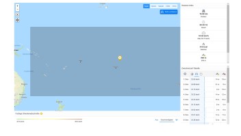

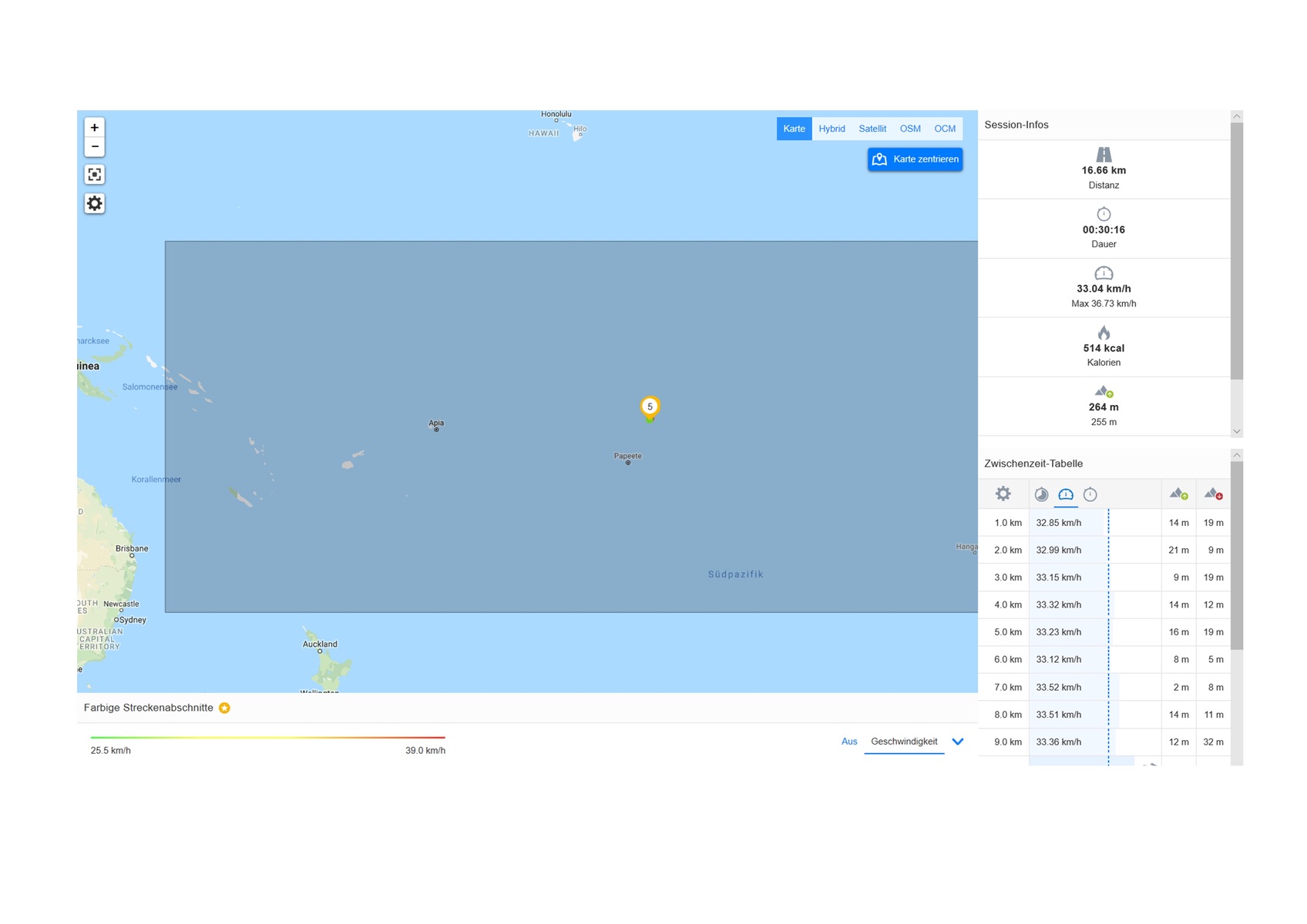

    2015 waren wir auf einer Kreuzfahrt LA-Südsee.
    Hier habe ich meine Trainingseinheit in der Muckibude auf den Ergofahrrädern „Achtung, das war klar persönlicher ein Spaß“ mit dem iPhone auf dem Rad, die vor Panoramafenstern positioniert waren „mitgeschrieben“. funktionierte auch, siehe Anhang. 16 km mit dem Rad mit 33 km/h (Schiffsgeschwindigkeit) übers Wasser gefahren 😃, Der grüne Fleck mit der 5 vor Papete. Hier wurde die Runtastic Sportlogger App genutzt. Es gibt aber im App-Store auch andere Logger-Apps fürs iPhone. Es muss nicht der Edge sein.
    Also, es ist kein Problem, auch in Fensternähe innen Daten zu loggen, sofern die Fenster ausreichend groß sind. (Balkon oder Panaramafenster). Hat übrigens auch schon im fahrenden Bus und im Flugzeug Rundflug über den Nazca Linien, jedoch immer am Fenster sitzend, mit ner Garmin Fenix 5 Uhr funktioniert.
