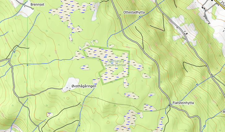

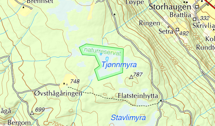

    Ich sag mir immer, wenn ein Server nicht ordentlich funktioniert, will der Betreiber nicht, dass man seine Karten verwendet. Dann sollte man die Karte auch ignorieren. Zumal die norwegischen Topokarten nun wirklich kaum einen Vorteil bietet als eine vergleichbare OSM Karte. Hier mal ein Vergleich mit der OSM Topo Karte
