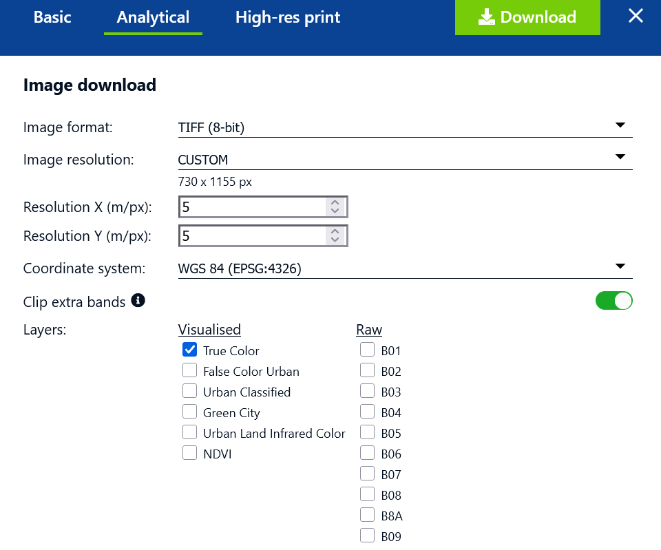

  • Ich habe Folgendes gemacht:
    * Im Copernicus browser nach einloggen gewünschtes Gebiet als Rechteck gewählt
    * Konfiguration, Layers, ... gewählt
    * In der Leiste am rechten Browserrand "download image" gewählt
    * Danach im neuen Fenster Einstellungen z.B. wie im folgenden snapshot gewählt

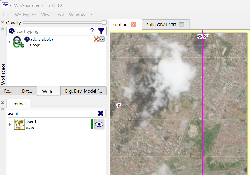

    * Mit QMapShack VRT Datei zu gespeichertem georeferenzierten Tiff gebildet
    * VRT Datei in QMS aktiviert (süd-östlicher Rand von Addis Abeba, Ethiopia)
