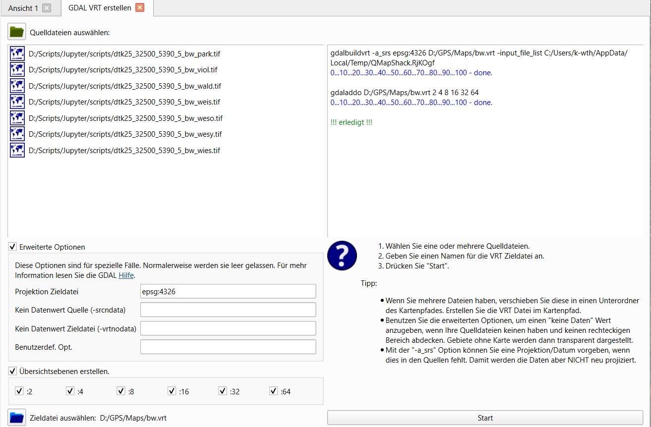

Du musst in QMS nicht nur die VRT-Datei mit den Höhendaten aktiviert haben, sondern auch eine Karte und dann mit der Maus auf der Karte an eine Stelle gehen, für die Höhendaten verfügbar sind. Danach zeigt die Statuszeile außer den Koordinaten des Mauszeigers auch die Höhe an der gewählten Stelle.
Ohne das Aktivieren der DEM-Daten,d.h. der VRT-Datei, kennt QMS diese Daten nicht. Das benutzte Tool ruft lediglich das externe Programm "gdalbuildvrt" auf und macht nichts mehr als das.
Folgende Schritte ausführen in QMS (s. Bildschirmfoto):
* Alle TIF-Dateien aus ZIP-Datei auspacken
* Menü: Werkzeug - VRT Builder
* Ikone "Quelldateien auswählen" klicken
* In Dateiauswahlfenster alle ausgepackten TIF-Dateien auswählen und Auswahl bestätigen (Bildschirmfoto zeigt nur eine kurze Auswahl davon!)
* Ikone "Zieldatei auswählen" klicken
* Name der VRT-Datei festlegen und Auswahl bestätigen
* Button "Start" klicken und warten bis hoffentlich "erledigt" erscheint
* VRT-Datei in "Dig.Höhenmodell (DEM)" aktivieren
