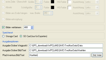

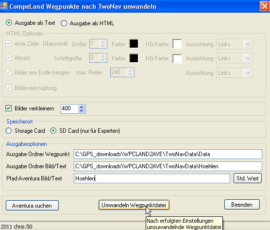

Hallo Christian,
ich erledige das mit dieser Beispiel-Einstellung, die keine spätere Pfadanpassung benötigt, sondern nur das kopieren der wpt Datei und des Hoehlen Ordners in den Gebietsordner.
B UTF-8
G WGS 84
U 1
z 10.405856,47.523172,10.407208,47.524056
W wpt001 A 47.52361402ºN 10.40653160ºE 13-JAN-2012 10:15:55 1326.273315
w Waypoint,0,-1.0,16777215,7340032,1,39,,0.0,0,-1,0,3
a Hoehlen\wpt001.txt,0 -

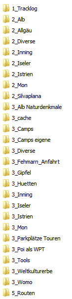

Hallo Steffen,
diese Ordner liegen bei mir unter TwoNavData/Data auf den Speicherkarten.
1_ = Tracklogordner
2_ = Routingtracks (incl. Verknüpfungsordner txt, png..)
3_ = Waypoints (incl. Verknüpfungsordner txt, png...)
5_ = Simulator Routen incl. wav Dateien
Gleiches System auf PC mit Datenabgleich via Software. Die MTB trk beginnen mit _xxxx.trk. -
