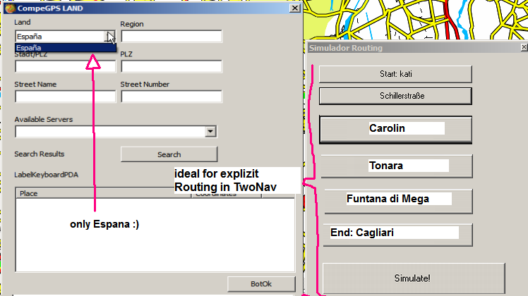

    workarraound Simulador Routing:
    Bild 1 = Start des Routings
    Bild 2 = Ende des Routings des 1. Zwischenzieles
    Bild 3 = Umbennenung des eresten Abschnittes in 0
    Bild 4 = Ankunft in Beginn der Route 1 schieben
    Bild 5 = Beendigung des nächsten Abschnittes
    Bild 6 = Abschnitt 2+3 wird in 1. Abschnitt geschoben (Route 0)
    Bild 7 = Entfernen von Ankunft und Start innerhalb der Route
    Bild 8 = Auswertungen der gesamten Route/Track
    Die Route wird im Offroadmodus zur Navigation (Sprachausgabe/Abbiegehinweise) herangezogen. Im Routenordner sollten die Audio wav Dateien liegen zur Sprachausgabe (so funktionierte bei mir nur die Sprachausgabe ohne weitere
    Manipulationen der rte Datei)
    Es funktioniert:
    -Sprachausgabe
    -Abbiegeanweisungen visuell und akustisch mit laufender Entfernungsfortschreibung der Abbiegehinweise und Entfernung zum Endziel
    -Start über Wegpunkte oder Rechtsklick "Starte hier Simulation" und ????
    -Ende nur über Rechtsklick "Beende hier Simulation" auf der VMAP in Zoom 50-10 m oder Adresseingabe (Bug geht zur Zeit nur Spanien) nach Doppelklick auf den Simulador Routing End Button
    -automatisches Wiedereinloggen bei verlassen der Route
    -ob eine Umschaltung in den Onroadmodus sinnvoll ist muss noch getestet werden
    Fazit:
    klasse Zukunftsoption, die schon jetzt für ein vollautomatisches Routing mit Sprachausgabe via workarround schnell gebastelt ist. In CGPSL vorgeplante Routen/Touren werden ohne jede Neuberechnung in TwoNav zur automatischen Navigation herangezogen.:tup:

    Simulador Routing
    Start:
    1. VMAP bis auf 20 m hineinzoomen
    2. Rechtsklick und im Kontextmenue "Starte hier Simulation" auswählen
    3. Schritt 2 könnte real sein aber auch nur zum Aufpoppen des Simulador Dialoges verwendet werden um eine WPT in den Button zu ziehen, der dann den Start bedeutet
    Ende:
    1. Klick auf irgend einen Punkt auf einer VMAP (Kontrolle, ob die Auswahl angenommen wurde, ist ein Blick auf das Simuladorfenster)
    2. Alternativ ein Doppelklick auf einen WPT im Explorer und der Punkt wird automatisch auf den 15 m Zoom für das setzen des Endpunktes gezoomt
    3. Alternativ Doppelklick auf den Endbutton. Ex poppt ein Adresseingabefenster auf, das zur Zeit noch buggy ist (kommt nur Spanien* zur Auswahl)
    Berechnung:
    Simulade Button klicken
    Anwendung:
    wird diese SimulatedRoute RTE im Offroad-Modus in TwoNav aktiviert, ist die Navigation identisch mit einer Onroadroute (sprachlich gesteuerte Abbiegehinweise ohne Neuberechnung mit Angabe der nächstliegenden Abbiegeanweisung). Beim Verlassen der vorberechneten Route wird die Fanglinie zur Route angezeigt. Welches Verhalten beim Umschalten in den Onroadmodus in diesem Falle zu beobachten ist, werde ich Morgen real testen..
    Tipp:
    möchte man die Simulador Route archivieren, sollte diese vor einer "neuen" Simulated Route gespeichert werden. Sonst ist diese weg. Wollte man jetzt schon in diesem "rohen" Zustand der Anwendung eine explizite big Tour starten, müsste man manuell diverse Touren erzeugen und via Editor zusammenführen.
    Ausblick:
    1.um eine Tour exakt nach unserem Geschmack zu planen, benötigen wir Zwischenziele*, welche die Routingengine zwingt, sich unseren Wünschen anzupassen. Ist ja mit der genialen Mapanzeige in CGPSL ein Vergüngen.
    2. in CGPSL wird automatisch "schnellste Route" verwendet ohne jegliche Parameterauswahl. (Könnte manuell in der gps.ini angepasst werden). Dies kommt in einer der nächsten CGPSL Versionen.;)
    *Compe via Ticket gemeldet mit positiver Ausführungsantwort

    Wofür wird dann der Button Zwischenstop benötigt?
    Hallo Steffen,
    dies ist wohl die einzige Möglichkeit eine nach unseren Wünschen in CGPSL geplante, individuelle Tour in TwoNav vollautomatisch, sprachgesteuert und mit Abbiegehinweisen, ohne jegliche Neuberechnung, aber jederzeitigem Neueinklinken in die Route bei Abweichungen zu ermöglichen. (Offoradmodus). Schalte ich in der Onroadmodus mit dieser Route um, müsste eigentlich das Endziel automatisch neu berechnet werden.
    Start:
    Ende:
    Berechnung:
    Anwendung:
    Tipp:
    Ausblick:
    *Compe via Ticket gmeldet mit positiver Ausführungsantwort
    Fazit:
    in der Endausbaustufe eine weitere Alternative, die speziell Variantenfahrer (meine Straße/Schotter nicht Pulverschnee) ansprechen könnte.

    in dieser neuen Anwendung könnte Potential stecken, wenn Compe diese noch erweitert. Siehe auch hier:
    http://www.naviboard.de/vb/sho…php?p=419606&postcount=12
    Habe den Wunsch via Ticket mit Screens erläutert zusammen mit der Info, dass als Endziel über die VMAP (Doppelklick auf den End Button ) nur Adressen von Spanien ausgewählt werden können.
    Gewisse Anwendungen/Infos werden nur aktiviert durch Doppelklick auf den Namen und nicht wie früher auf das oft dem Namen vorangestellte Icon. Ist das so normal?
    Edit:
    Compe will das erweiterte Simulador Routing verwirklichen.
    Hallo Steffen,
    in der aktuellen Beta von CGPSL gibt es die Möglichkeit eine Simulationsroute zu erstellen. Sollte Compe dieses Tool noch erweitern um einen Button Zwischenstop, könnten sprachgesteuerte Routen mit Abbiegehinweisen (kommen wie im Onroadmodus) erzeugt werden, die explizit die geplante Route auf den Geräten ohne Neuberechnung abfährt (Offroadmodus) über hunderte von Kilometer. Im Navigationspfeil Icon wird die Entfernung zur nächsten Abbiegung angezeigt. In der Statusleiste die Restkilometer bis zum Ziel.
    Um dies jetzt schon zu erreichen, müssen Tourabschnitte erzeugt und abgespeichert und via Editor zusammengeführt werden.
    Natürlich kann auch eine große Strecke automatisch geplant werden, doch wir wollen ja öfters Umwege einbauen;)
