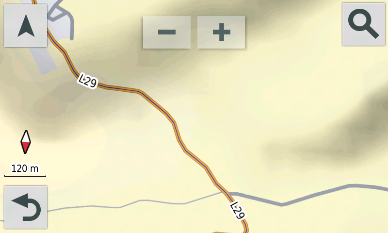

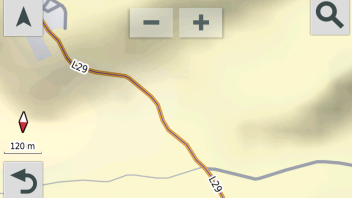

Hallo zusammen,
hab mir ein Zumo 595 zugelegt und beid er Darstellung von Tracks, die ich bereits aus der Vergangenheit habe oder neue Tracks von Freunden oder auch Tracks die ich neu gefahren bin; wenn ich diese nachfahren möchte und den Track als sichtbar in der Einstellung markiere sieht man nur einen hauchdünne Linie welche unmöglich zu erkennen ist bei der Fahrt - da je nach Farbwahl diese auch auf den farbigen Straßenlinien auf der Originalkarte dann auch vollkommen untergehen.
Hat jemand eine Idee?
Die Darstellung mit einer "relativ fetten" Linie ging ja auf einem gleichwertigen Zumo. hab schon Werkseinstellungen und Hardwarereset gemacht.
Hallo, irgendwie zeigt mein ZUMO 595 die alten und neuen Tracks in jeglicher Farbe nur noch in Bleistiftstärke an - d.h. du mußt eine Lupe nehmen, um diese erkennen zu könne.:(
Jemand eine Idee wie man wieder in den normale Strichstärke kommt?
Gruß Peter
