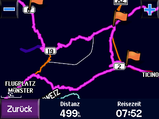

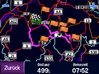

    Was Du jetzt meinst, ist das Resultat, wenn ich auf dieser Route fahre und dann mich von der Route (entgegen den Wünschen des Zumo entferne). Der Zumo führt mich dann (und dafür rechnet er!) auf dem küzesten Weg zurück auf meine geplante Route. Das kann ich vom schönen Hessenland aus aber nicht testen, denn jetzt kann ich die Route nur nach den vorgegebenen Möglichkeiten bewusst neurechnen lassen, also kürzeste Zeit oder kürzeste Strecke oder Off-Road.
    Der jetzige Test zeigte aber, dass der Zumo sehr wohl die auf MS geplante Route übernimmt und nicht (entgegen vielen Meldungen hier im Naviboard) die Route beim Übertagen von MS auf Zumo verändert.
    Sunniklein
    Hallo Harley-Rider,
    also in MS geladen , dann hinüber zum Zumo und dort importiert ergibt folgendes Bild:
    War das das was Du wissen wolltest?
    Viele Grüße Sunniklein
