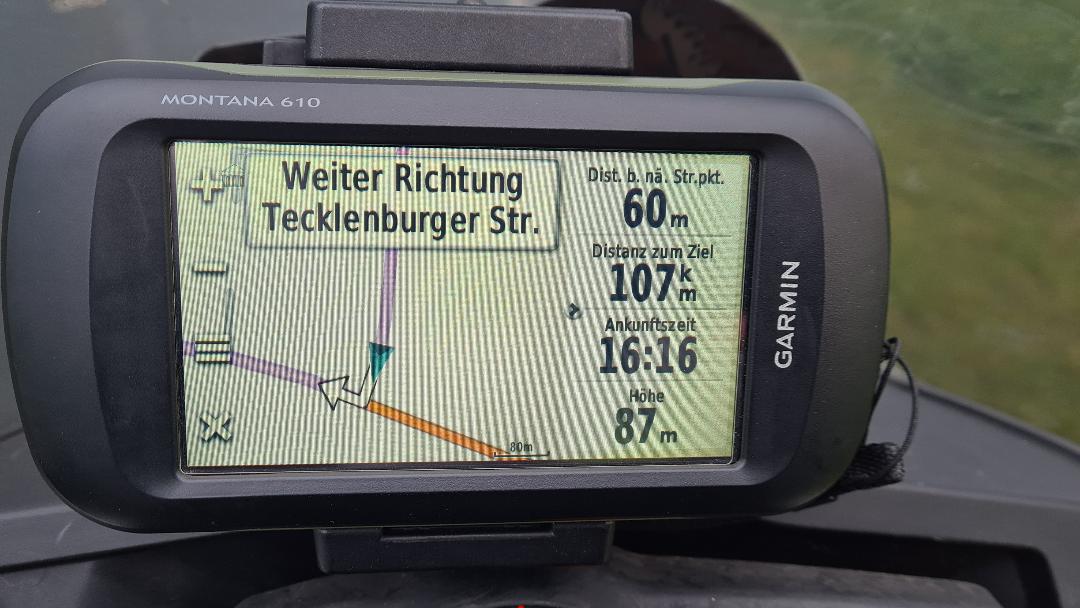

Nabend zusammen,
Seit ich das Montana 610 habe (aktuell Softwareversion 3.50) habe ich das Problem, dass die Routinghinweise nicht wirklich verständlich sind. Wie auf dem Foto unten sehen ist, wird beim abbiegen nicht wie vorher bei dem 600er und anderen Navis "rechts auf..." angezeigt, sondern "weiter auf...". "Weiter" ist ja nun nicht logisch, wenn abgebogen werden soll. Interessant ist, dass es im Ausland teilweise funktioniert, da wird dann also "rechts abbiegen auf..." angezeigt.
Kartenmaterial ist in beiden Fällen Garmin CN 2020, also auch relativ aktuelle Karte.
Ich habe bisher keine Möglickeit zum einstellen der Hinweise gefunden, die SuFu hat mir leider auch nicht weiter geholfen.
Hat jemand einen Tipp für mich?
Schon mal besten Dank vorab und Grüße
Nitram
