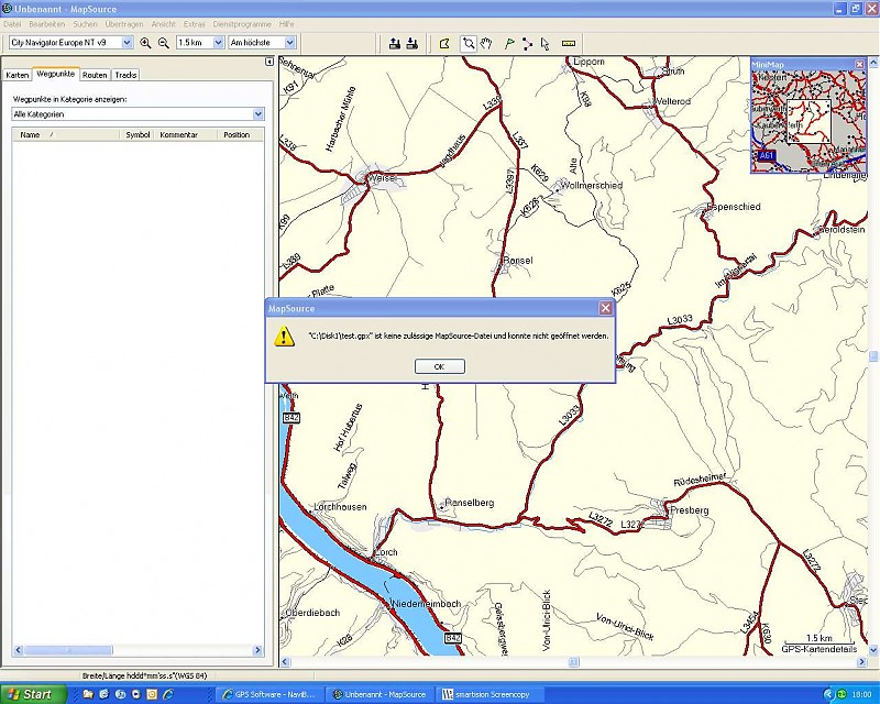

Hallo zusammen
Danke schon mal für die ganzen Tips, wobei ich jetzt nicht wirklich verstehen kann warum es bei einigen funct und bei anderen wieder nicht, aber wer will die PC's und insbesondere Bill Gates schon verstehen.
Ich habe jetzt den Abschnitt mal int die test.gpx eingefügt und schon kann ich sie mit MS 6.12.2 öffnen.
<?xml version="1.0" encoding="UTF-8" standalone="no"?>
Heißt das dann ich sollte mich an MagicMaps wenden mit der geschilderten Problematik damit MagicMaps2go seine .gpx Dateien auch .gpx konform speichert?.

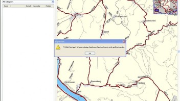

Volker -
Nur zur Info, die aktuelle MapSource-Version kann die Datei Test.gpx bei mir problemlos lesen. Sehr schöner Track südlich von Bad Kreuznach.
Mfg
JLacky
das gibt es doch gar nicht, bei mir geht es nicht !!
MS version 6.12.2 ist installiert.
Was kann ich da "falsch" machen?
Volker -
GTA.NET verwendet übrigens einen XML-Parser und liest nur korrekte GPX ein. Ob eine GPX wenigstens von der Tag-Struktur her korrekt ist, kann man mit dem IE prüfen. Die Datei in *.xml umbenennen und im IE öffnen, er meldet sofort etwaige Fehler, da er auch einen XML-Parser benutzt.
blackwilli
Hallo Blackwilli
also MS kann sie nicht lesen und GTA3 auch nicht
Ich habe mal die Datei aus MagicMaps2go als xml umgewandelt kann aber nicht wirklich was erkennen.
Ich habe mal die beiden Dateien angehängt und bin für jeden Tip dankbar
Volker -
Ich habe die Erfahrung gemacht, dass die von MagicMaps erzeugen GPX-Dateien anfangs nicht in MapSource zu importieren waren. Nach einem Patch, den man sich bei MagicMaps herunter laden kann, verschwand dieses Problem.
r.
Hallo rikman
Kannst Du mal nachschauen ob Du den Patch noch hast und mir per mail zukommen lassen, auf MagicMaps finde ich nichts.
Wäre Super
Volker -
