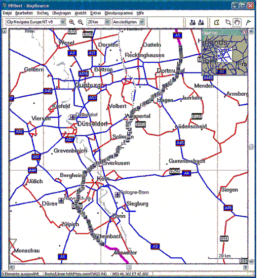

Ich bin in Bad Kreuznach mit dem PKW losgefahren und habe dem Zumo gesagt "ab nach Hamburg in die Horner Rennbahn 90 zum NH Hotel" und abgesehen von den Obligatorischen Pausen ist nichts wirklich auffälliges passiert.
In HH habe ich im Hotelzimmer die ActiveLogs im Zumo umbennant und wollte sie nur auf die SD-Karte schieben was aber nur mit der letzten gelang.
Aber nach dem jeweiligem Speichern auf der SD Karte sind die "Routen" im Zumo Routen Speicher aufgetaucht.
Und daheim ist mir eben aufgefallen, nach auslesen des Zumos mit der MS Beta, das im Abschnitt 25/4 jede Menge WP'S auftauchen und in den anderen Abschnitten eben nicht.

Schau mal hier..., wer das auch immer gemacht hat...
Es sind einige graue Wegpunkte neben der Route..

Zoome mal stark heraus, so dass Du von der AB beide Fahrbahnen einzeln siehst. Ich vermute, dass da irgendwo durch die GPS Ungenauigkeit und Baustelle mindestens ein Punkt auf der Gegenfahrbahn liegt. Der will ja nun auch wieder berücksichtigt werden...
Klingt gut, aber ich hatte mehrere Staus auf der Strecke bis HH und und in den Abschnitten sind keine WP's in der Masse wie im Abschnitt 25/4

Hallo Volker,
ich habe den bewussten Abschnitt mal neu rechnen lassen und festgestellt, dass möglicherweise ein oder mehrere Wegpunkte falsch gesetzt sind.. Schau mal was da am Kamener Kreuz und am Westhofener Kreuz passiert ist. Das geht hin und her auf der Autobahn.. Ist das möglicherweise der Grund? Oder haben wir verschiedene MS Versionen? (MS 6.12.2)

sorry, das habe ich nach Neuberechnung auch gesehen, so bin ich aber nicht gefahren, wird aber vermutlich mit den Staus zusammenhängen.
Aber zur Erklärung: Ich habe keinen einen WP gesetzt, habe dem Zumo nur gesagt Hamburg, NH Hotel Horner Rennbahn und los.
Das ist ja das was ich nicht verstehe, warum dann im Abschnitt 25/4 so viele WP's gesetzt sind?.

Ausgelesen habe ich das Zumo noch mit der MS beta aber selbst in der Aktuellen MS Version kann ich am Kamener Kreuz nicht außergewöhnliches entdecken. Was eventuell sein kann ist das es immer mal wieder ziemlich langsam voran ging wg. Baustellen usw.
Kannst Du mir denn bestätigen das im Abschnitt 25/4 viele WP's sind und in den anderen abschnitten eben kaum welche?.
Und da ich unterwegs nichts verstellt habe verstehe ich eben genau den Unterschied nicht.

Ich war in Hamburg und hatte mein Zumo dabei konnte aber nicht viel spielen da Dank 3.0er SW das Teil ja ziemlich oft abgeschmiert ist. In HH habe ich dann die Logs vom 25.02.07 umbenannt und sie auf die SD Karte verschoben was mir aber bei der Kontrolle zu Hause nur mit der letzten gelungen ist.
Der zumo hat die umgenannten Logs aber im Routenspeicher des Zumos sauber abgelegt.
Ich habe jetzt also die Tracks und die Routen in MS-Beta und meine Frage lautet:
Warum habe ich in dem Teilstück Route 25/4 so viele WP's und in allen anderen Teilstücken Routen nicht?.
