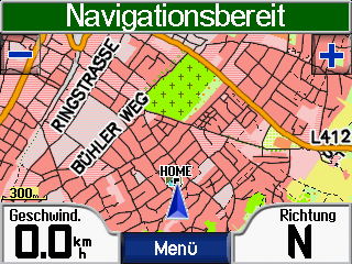

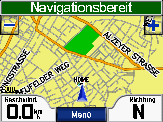

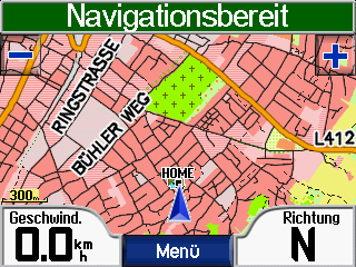

Ich habe jetzt also die TopoD muit IMGTransparent transparent gemacht und mit MapSource 6.13.7 auf meinen Zumo 550 SoftwareVersion 4.20 gespielt.
Sind beide Karten angeklickt sehe ich die TopoD und nichts von der CN NT-2008.
einmal beide Karten,
einmal nur TopoD
einmal nur CN NT
Dankbar für Hinweise

Hallo Volker,
dein Problem trat schon einmal in Beitrag #36 auf. Ich habe gerade gesehen, dass in dem Link in #37 auch das Registrieren „von Hand“ beschrieben wird.
Grüße Bunav
** nüvi 760TFM, GPSMAP 76Cx, eTrex H **
Danke, das war die Lösung.

Also hier dasselbe nur CN
Danke Kai -
Schitteböhn
Innerhalb Städten wirds etwas verwirrend mit den leicht versetzten Strassen, geht aber.
kai
Hallo Kai
könntest Du mal Bilder machen mit und ohne Topo aber vom gleichen Kartenausschnitt, oder sollte das der gleiche Ausschnitt sein?!.
Volker -
