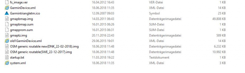

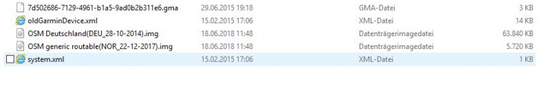

    wollte eben meine OSM- Karten auf dem 64 st aktuallisieren,.
    Ich traue meinen Augen nicht:
    Auf der SD- Karte und im Gerät selbst sind die Einträge "Datenträgerimagedatei" viel zu klein:
    Hat jemand eine Idee, woran das liegen kann.
    Die SD- Karte hatte vorher die richtigen Eintragsgrößen und hat fehlerfrei funktioniert.
    Betriebssystem auf dem PC ist Windows 10 / 1803 (Build: 17134.112).
    Mapinstall ist die Ver. 4.2.00.
    Im Basecamp laufen die Karten ebenfalls fehlerfrei.
    Wie bekomme ich jetzt meine 4 Karten wieder aufs Gerät?

    beim Zumo 660 konnte man unter Garmin\vehicles weitere Anzeigesymbole, bzw. dort ging es auch um Fahrzeugtypen hinzufügen.
    Somit konnte man auch ein 3D-triangle installieren, bei dem die eigene Position exakt an die Spitze dieses Dreieckes gebunden war.
    Kennt jemand eine Methode für das 64-er, die Position auf die Sptze des "Garmintriangletm.ico" zu setzen.
    Eventuell muß man dazu ein anderes "Icon" zum Einsatz bringen.
    In der Suche habe ich nichts passendes gefunden.
