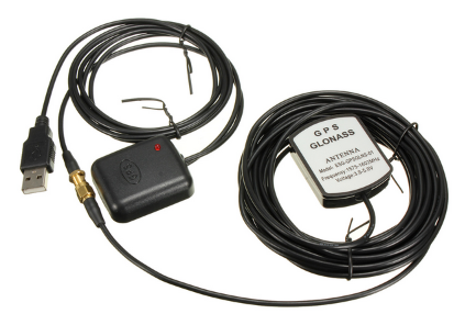

    Der Einsatz eines Repeaters wäre eine Lösung für das Problem. Laut dem Titel deines threads suchst Du doch nach dieser Lösung. Das Navi hat dann auch hinten im WoMo einen guten Empfang :)

    Die Empfehlung eines Repeaters oder einer Empfänger-Maus ist wohl hier nicht zielführend, da das Zielgerät Camper 770 schlicht keinen Eingang für eine externe Antenne hat.
    mc-tech stell dir vor, du hast ein Taschenradio mit schlechtem Empfang. Den UKW-Empfang kannst du mit einer externen Antenne (Dipol) verbessern - wenn du sie denn angeschlossen bekommst.
    Hier fehlt also der Antennenanschluss an deinem "Taschengerät"...........
    Es gibt Repeater, die empfangen draussen auf dem Dach mit einer Antenne und bringen das Signal mit einer aktiven Antenne nach drinnen. Die sendet dann auf die Antenne des Navis.
    Es braucht also keinen Antennenanschluss am Navi.
    Unten im Bild: Kasten rechts ist die Aussenantenne. Kasten links die Repeaterantenne für den Innenraum. Die Sendeantenne ist aktiv und benötigt, wie zu sehen, 5VDC aus einem USB-Anschluss.
    Damit kriegt man den Platz unterm Alkoven genügend mit GPS-Signal versorgt. Fast wie draussen.
    Kostet unter 20€.
