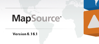

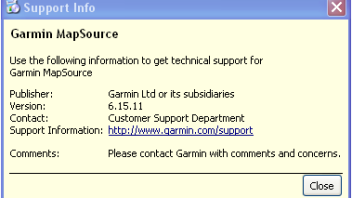

    Also, die Idee war nicht nur interessant, sondern auch gut! Nachdem ich die 64bit Version der WIC installiert hatte, liess sich Mapsource ohne Murren starten! :p
    Da die Applikation beim ersten Fehlstart doch eine Meldung an Garmin abgesetzt hatte, habe ich heute bereits eine Rückfrage vom Application Support bekommen (staun!!) Der Mailverkehr läuft unter der Referenz Re: (Case 60823) MapSource 6.16.1.0: GDI_IMAGEUTILS.CPP line 716subID: ResourceId: 111, ResourceType: 01250D54 - einfach, falls hier auch einer dieser Herren (oder Damen) am mitlesen ist...

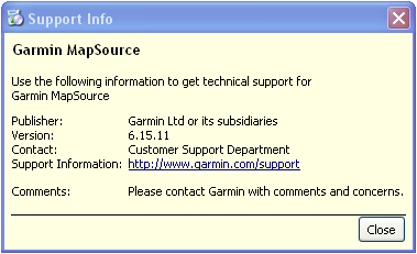

    Was allerdings interessant ist, ist folgendes: ich hatte 6.16.1 via control panel deinstalliert und 6.15.11 wieder eingespielt. Der Fehler war geblieben (bis ich WIC installiert hatte) ABER gemäss control panel habe ich die 6.15.11 während sich die laufende Applikation als 6.16.1 ausgibt...
    Verhalten tut sich das laufende Teil (was auch immer es jetzt ist) so wie die 6.16.1 - d.h. Zoom via Mausrad und haufenweise '22' entlang gewisser Strassen...
    Ich werde jetzt wohl nochmals das laufende Teil deinstallieren und dann die 6.16.1 nochmals einspielen - dann stimmen wenigstens die Versionen überein. ;)

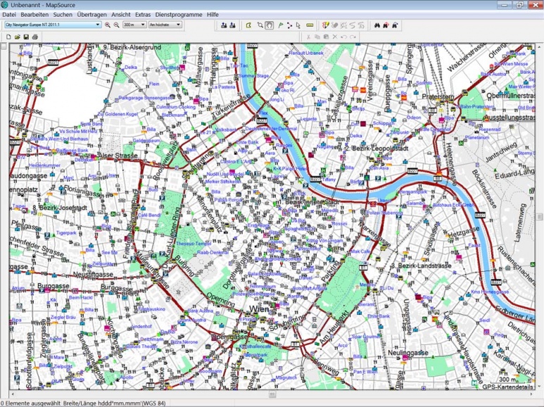

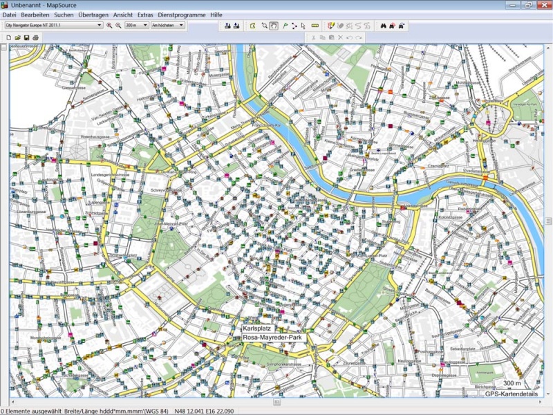

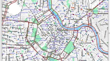

  • Die 22 (oder 71) stellt uns vor ein Rätsel. Wir hatten ein paar vereinzelte Berichte darüber in der Beta, konnten das aber nicht reproduzieren. Es sieht so aus, als ob das doch bei relativ vielen Nutzern passiert. Es ist aber wohl PC-abhängig. Ich habe die exakt gleiche Karte, den gleichen Zoom- und Detaillevel und bei mir sehe ich keine 22.
    Wir arbeiten dran...
    Der Fehler tritt bei mir mit XP Pro SP3 auch auf. Wann die 22 angezeigt wird, ist davon abhängig, welcher Kartenmaßstab und welche Kartendetails eingestellt sind. Bei Details hoch wird die 22 bei 3 km und 1,5 km angezeigt, bei dem Kartenmaßstab 2 km dazwischen komischerweise nicht.
    Wenn ich mich recht erinnere, hatten wir diesen Fehler mit der 22 schon mal bei irgendeinem Update. Ich finde es allerdings nicht mehr. :rolleyes:
    Heinz

  • Neuer Versuch mit der v6.16.1 auf einem (3 Jahre alten) W7 Lap. Diesmal allerdings mit einer vorher runtergeladenen Version und nicht mit dem MS Updater. Resultat: Es wird keine 22 angezeigt :)
    Allerdings musste ich die Schriftgrösse anpassen, die Ortsnamen waren kaum ordentlich zu lesen, im Vergleich zur v6.15.

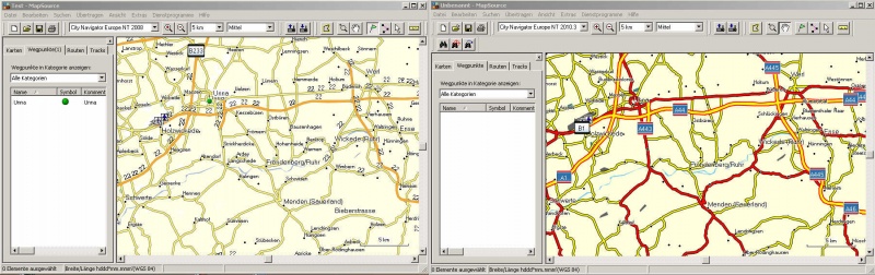

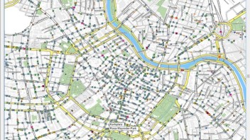

    nach Update auf die neue Version fiel mir bei Wieder-Einladen älterer Routen und Durchführung der Neuberechnung der Route (Modus "Kürzere Entfernung", wie in Screenshot mit gezeigt) ganz Erstaunliches auf, was ich derzeit nicht verstehe:
    Die blaue Route ist die Unveränderte. Die magenta Route ergab sich aus der Neuberechnung. :confused: Es scheint, als wolle Mapsource wirklich jede kleine verfügbare Straße im gesamten Umkreis befahren ... ich bin recht verwirrt.
    Ist das bei Euch auch schon aufgefallen? Stehe ich an anderer Stelle schlicht auf'm Schlauch?
    Screenshot - sonderbare Routing-Ergebnisse nach Update auf 6.16.1?
    [Blockierte Grafik: http://www.sw-photo.de/SW-Uploads/GS-Forum/100518%20Routing.jpg]
  • Bei der Einstellung "Kürzere Entfernung" und noch dazu die extreme einstellung der Straßen waren die Ergebnisse immer schon seltsam. Habe mit MS 6.13.7 bei dieser einstellung eine Route innerhalb Wiens neu berechnen lassen, was soll ich sagen, die Route führte teilweise über Slowenien-Kroatien. Hat also nichts mit der neuen Version von MS zu tun.
    Gruß, Stefan

  • Das mit der 22 ist eine merkwürdige Sache.
    Nach Installation der neuen Version unter XP SP3 hatte ich ebenfalls die 22 in bestimmten Zoomstufen.
    Zur Zeit gelingt es mir nicht, das zu reproduzieren. Ich kann mich aber nicht erinnern, irgendetwas verändert zu haben.
  • Ich hatte auch die Schriftgrösse geändert, vielleicht der Grund wieso bei mir nie 22er angezeigt wurden?
    Glaub ich nicht. Ich hab erst die v6.16.1 installiert, dann rein und rausgezoomt (da waren dann auch keine 22er zu sehen) und erst ganz zum Schluss die Schrift von 10 auf 11 gesetzt.
    Da scheint mir eher ein Zusammenhang mit XP zu sein. Muss es mal noch auf Vista probieren, wobei das ja näher an W7 als an XP ist, also sollte das auch ohne 22 klappen.
    Edit: Spielt auch mit Vista problemlos, ohne 22.
