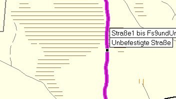

    Der Hinweis, daß nun eine unbefestigte Straße kommt, ist Teil der Navigation. Beim Abfahren der Strecke erscheint plötzlich dieser Hinweis wie ein Abbiegehinweis schon vor Erreichen der Straße. Die im folgenden dokumentierte Straße sind wir dann tatsächlich gefahren. Von der Streckenführung war sie eigentlich ideal.
    Die Karte habe ich auf der wohl bekannten Seite von Lambertus zusammengestellt. Ich habe sie sowohl auf dem 60csx als auf Mapsource (am selben Tag erstellt). Es handelt sich um die von Abens nach Norden sich erstreckende unbefestigte Straße. Die Koordinaten sind ersichtlich.

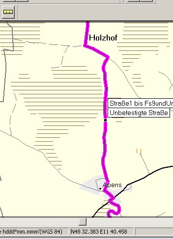

    Gestern hat mich das Teil nun aber zwei mal auf unbefestigte Straßen geroutet, obwohl diese im Setup ausgeschlossen waren, und auch keine Wegpunkte darauf gesetzt wurden.
    Nun könnte man meinen, OK, diese Straßen waren in der Karte nicht richtig gekennzeichnet. Nein, das 60csx wusste, dass es mich auf unbefestigte Straßen leitet.
    Das seltsame ist jetzt folgendes: Schon lange (3-4 km) vor dem Erreichen dieser unbefestigten Straßen hat das Gerät einen Hinweis ausgegeben, dass eine unbefestigte Straße folgen wird. Dieser Hinweis war völlig ungewöhnlich und wurde die ganze Zeit über auch angezeigt. Irgendwie hatte ich den Eindruck, das Gerät hätte ein schlechtes Gewissen und fordert mich zu einer Gegenmaßnahme auf.
    Nur was? Was kann ich in dieser Situation tun, um ihm zu sagen : Da nicht !
    Kennt jemand eine Möglichkeit, in dieser Phase das Gerät zum Umdenken zu bewegen?
    Um eines klar zu stellen: Neurouten ist nicht drin. Da habe ich schlechte Erfahrungen gemacht: Bis auf das Endziel waren alle Wegpunkte weg und er hat mich über eine völlig andere Route geschickt.
    Im Falle der unbefestigten Straßen verwende ich jetzt folgenden Workaround:
    Wenn ich ausweichen kann, fahre ich einfach vorbei, zoome in die Karte hinein und folge dann den erkennbaren Straßen um wieder auf die Route zurückzukommen. Ebenfalls eine gute Lösung scheint mir zu sein, in die Ansicht „Abbiegevorschau“ zu wechseln, da man dort bei Verfehlen der Route auf kürzestem Weg wieder zurückgeleitet wird.

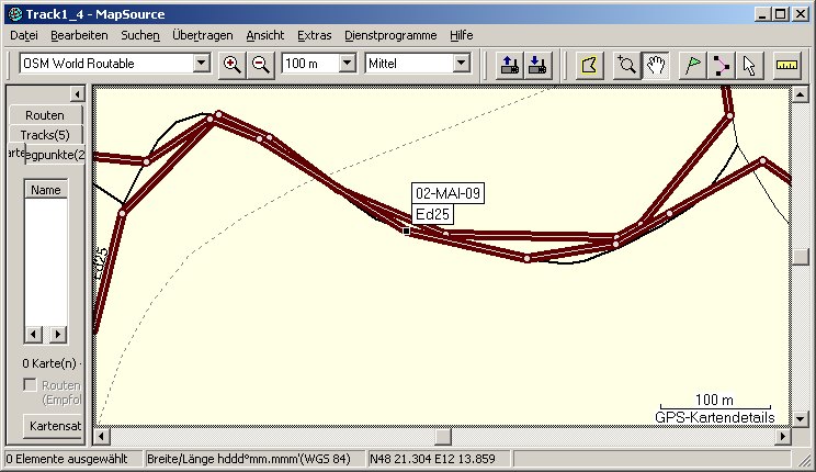

    Die mit der beschreibenen Methode gewonnenen Tracks werden in Mapsource korrekt dargestellt und im gpx als einzelne Tracks abgespeichert. Aber in OSM und dem dortigen Online-Editor Potlatch :(?! ... aber das ist eine andere Geschichte, die mich derzeit in Atem hält.

    Ich weiß, auf der Karte werden auch Höhe und z.B. Zeit mitgespeichert. Für mich das Relevante ist aber die Zahl der Trackpunkte pro Track. Ich hab`s
    so verstanden, daß auf der Karte auch nur 500 gespeichert werden.

    Es kommt immer darauf an, was man mit dem Track machen will, ob die Genauigkeit ausreichend ist. Die Straße ist jedenfalls erheblich genauer als der Track.
    Ich glaube jetzt den Grund für die Ungenauigkeit gefunden zu haben:
    Der Track hat eine Länge von 31 km. Beim Speichern wurde er wegen der 500-Grenze entsprechend komprimiert. Dies habe ich eben erst kennengelernt.
    Sorry, aber in Zeiten von 8 GB-Karten eine solch widersinnige Grenze für gespeicherte Tracks - mir fehlen die Worte. Da ist die Firmware mit Intelligenz ausgestattet, die Gesamtzahl der Trackpunkte beim Speichern in sinnvoller Weise auf 500 zu komprimieren - nicht ganz trivial! Aber gleich alle Punkte zu speichern, ist nicht möglich. Ja, ich weiß mittlerweile, man kann im ACTIVE LOG 10000 Punkte speichern und muß für einzelne Tracks das Loggen ein-und ausschalten. Mal sehen, wie`s mit dem 1 s Intervall hinhaut.
    Der Automatik-Modus schien mir auch der geignetste zu sein, da ich auch der Meinung war, dass dann in Kurven automatisch mehr Trackpunkte geloggt werden. Habe mal einen Automatik-Track in Mapsource eingelesen, welcher mir schon auf dem Display des 60csx seltsam erschien. Ich bin 2 mal diesselbe Straßenstück nach rechts auf dieselbe Kreuzung zugefahren. Unter dem Track sieht man die gefahrene Straße. Die Ergebnisse stelle ich zur Diskussion.
