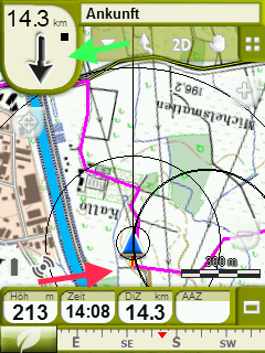

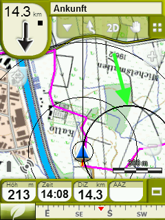

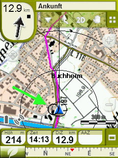

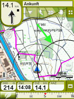

Gestern war Radlwetter und dabei fiel mir auf, dass neben, zum eigenen Standort konzetrischen Kreisen, die ich mit 100m (innerster Kreis) und den dann folgenden 500m Kreisen, ständig welchselnd neue „exzentrische“ Kreise mit wechselnden Radien auftauchen die Lage ändern und verschwinden. Siehe Screenshot: exzentrische Kreise1-3 -markiert mit grünem Pfeil. Bisher sind mir diese beim Wandern nicht aufgefallen.
Ich glaube jetzt den Grund dieser Kreise zu kennen: Bei der Zeiger Einstellung ist ein Haken bei "Zeige Drehradius".
Vielleicht kann das jemand bestätigen und erklären wie man das liest.

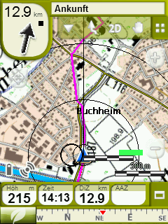

Dann habe ich ein Problem mit dem Maßstab (vgl screenshot: Maßstab2)
Der Radius des mittleren konzentrischen Kreises ist auf 500m eingestellt. Dann kann der abgebildete Maßstab aber nicht wie angeschrieben 300 m betragen. Wenn aber nur die ersten drei Segmente des Maßstabs 300m entsprechen sollten und ich verlängere um 2 Segmente (grün) so treffe ich den 500m Kreis ebenfalls nicht. Was lese ich falsch?
Ein weiteres Problem mit der Anzeige des Sollkurses (grüner Pfeil) und der Peil- oder Führungslinie (roter Pfeil) im Screenshot: Kurs1.
Der zu verfolgende Track geht nach oben, aber ab und an geht der Sollkurs mit 180° entgegen und entsprechend geht die Peillinie nach „hinten“. Hier wie auch bei den exzentr. Kreisen war Navigation unter freiem Himmel, Navi am lenker ca. 30° geneigt.
Wie muss man das verstehen. Leider habe ich zu diesen Punkten auch im Manual bzw. Wiki nichts gefunden.
Es wäre schön, wenn jemand dafür eine Erklärung hat – gerne darf man meine Screenshots als Muster weiterverwenden.
