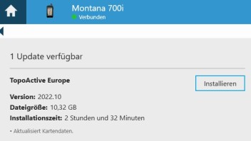

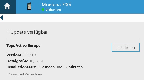

Nur so zur Info. Mir wurde gerade die TopoActive EU 2022.10 angeboten.
Hatte ich komischerweise auch beim Nuvi30, da habe ich auch ein 2023.10 Update bekommen. Jetzt wird aber "Karten-Update zum Kauf verfügbar" in GE angezeigt. Also leider kein LM
War wohl ein Geschenk
Bei meinem Zumo 350LM wird es auch nicht (mehr?) angeboten. Beim Nuvi2495LMT ging es vor ein paar Tagen noch problemlos.
