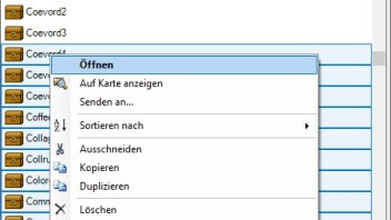

In Bild 4 steht "21 Wegepunkte ausgewählt". Also wenn ich doppelklicke dann wird nur 1 Wegepunkt ausgewählt, obwohl ich mehrere markiert habe.
Welche Version von BaseCamp hast du?
