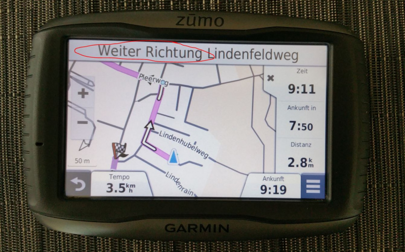

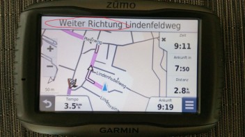

    Guten Tag
    Leider habe ich keine Informationen gefunden, daher stelle ich die Frage hier:
    Was sind die Kriterien, dass die Fahrhinweise abgezeigt, resp. nicht angezeigt werden (siehe Bild unten)? Anstelle der Abzweighinweise kommt nur noch die Information "Weiter Richtung .....".
    Hintergrund der Frage: Ich plane die Routen in Basecamp. Bisher wurden die Abzweighinweise immer angezeigt. Wir waren die letzten Tage auf Tour und da ist mir aufgefallen, dass sie nicht mehr angezeigt werden. Das Gerät (FW und Karten) ist auf dem aktuellsten Stand. Vor der Tour machte ich ein Kartenupdate. Ob ein FW-Update mit dabei war, weiss ich nicht mehr. Bei den Einstellungen am Gerät habe ich nichts Sinnvolles gefunden und am Vorgehen der Planung habe ich ebenfalls nichts geändert. Ich habe auch das Gerät zurückgestellt, was jedoch keinen Einfluss hatte.
    Kann mir da jemand weiterhelfen?
    Gruss David
