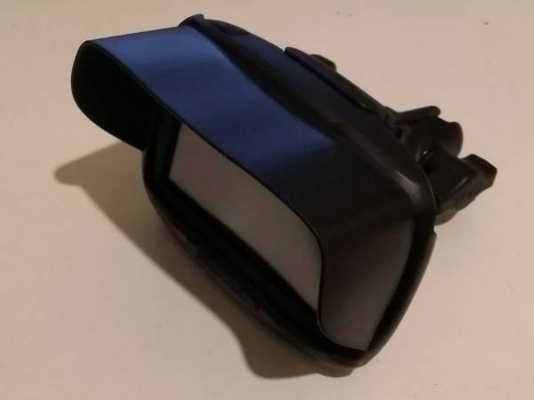

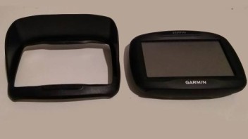

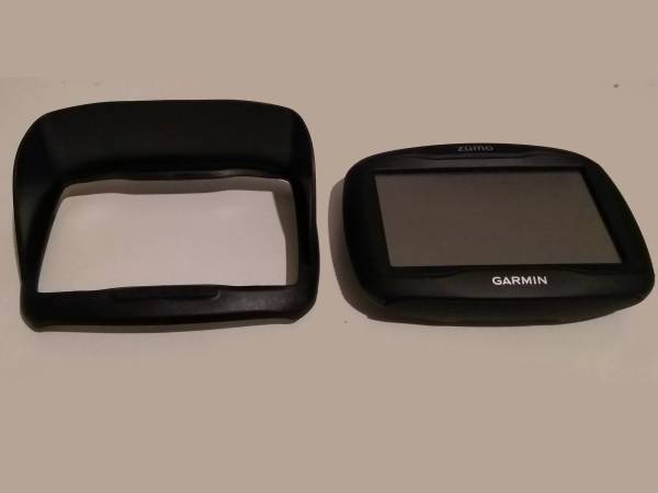

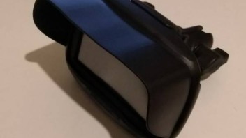

    Wollte es nicht für mich behalten:
    Bei Wunderlich habe ich einen Blendschutz gekauft, der für das 390/395 ausgewiesen ist. Da ich der Meinung war, dass die Gehäuse doch eigentlich identisch sind, müsste das auch auf mein 340er passen...
    Passt! Saugend... Sehr genial! Bin begeistert...
    https://www.wunderlich.de/shop…r-street-21072-002-1.html

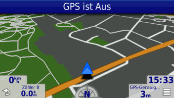

    Da die rote Schrift der Geschwindigkeitsanzeige nun gut lesbar ist, hatte ich mich noch mit dem Design auseinandergesetzt, eckig ist zwar funktionell, aber nicht unbedingt schön...
    Eigentlich wollte ich was mit mehreren Graustufen hinzaubern, irgendwie stellte ich mich aber zu dusslig an :denk: .
    Ich habs dann dabei belassen, dass die Anzeigen rundlich umrahmt sind. Der zentrale Kompass wurde noch etwas verkleinert, damit er nicht die Sicht verdeckt und das wars dann auch schon wieder...
    Wem's gefällt, der darfs downloaden und benutzen :tup:

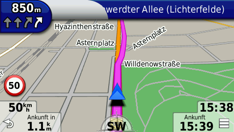

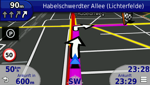

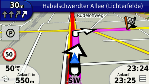

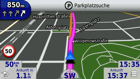

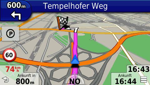

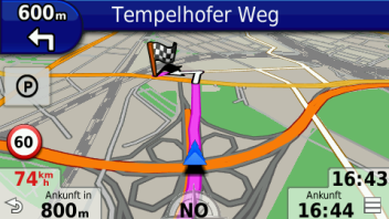

    OK, also das Umschalten auf "ROT" lässt sich nicht ändern, folglich hab ich mich auf die Suche gemacht nach einer Hintergrundfarbe, auf der man die rote Schrift gut erkennen kann... Da gibts nicht viele... :huh:
    Also komplett neues Backgroundfile erstellt mit halbtransparentem Weiß/Grau als Grundton.
    Ich habs leider nicht geschnallt, wie man die Reaktionsbereiche der Felder so überlappend deklarieren kann, damit man auch mit Handschuhen die Menu- bzw. Back-Funktion auslösen kann. Dabei kam ich auf die Idee, die Bereiche von Speed und Uhrzeit einfach mitzubenutzen. Bin gespannt, ob sich das im Praxisbetrieb bewähren wird. Auch ob der Nachtmodus ausreichend abdunkelt, mal schauen... werde ja noch nachjustieren können, wenns zu hell ist, ich habe jedoch festgestellt, dass ich lieber die Informationen ablesen kann als diese so abzudunkeln, dass sie nicht blenden (bei Dunkelheit), abwarten, testen...
    Den "Report"-Befehl unter der Speedlimit-Einblendung habe ich deaktiviert, funktioniert bei meinem 340er eh nicht (setzen eines eigenen Speedlimit-Wertes), sondern switchte zum "ReiseComputer", der ist aber mittig unterhalb des "Kompass" erreichbar, braucht man also auch nicht.
    So, dann gibts jetzt wieder was auf die Augen und nen Downloadlink...
    PS: Falls mir doch irgendwann jemand nen Tipp geben könnte, wie man den dämlichen Parkplatzassistenten ins Datennirwana schicken kann, wäre ich unendlich dankbar ^^
    LG

    ich habe mal mein "Design" ganz leicht angepasst, d.h. einfach die "klickzonen" bei für zurück und menu etwas angepasst, da ich es mit den Handschuhen nie richtig getroffen habe :)
    Oha, das muss ich auch mal übernehmen (hab grad auch wenig Zeit), ich hatte tw. doch deutliche Probleme, mit Handschuhen die Klickbereiche zu treffen...
    Eine weitere Sache ist mir noch aufgefallen: Bei leichter Überschreitung der bekannten max. erlaubten Geschwindigkeit (z. B. 101 km/h) schaltet die Geschwindigkeitsanzeige auf rote Schriftfarbe um und ist leider nicht oder kaum mehr ablesbar. Ich habe schon mal geschaut, wie man das beeinflussen könnte, aber auf die Schnelle konnte ich nichts entdecken...
    Wäre für einen Tipp dankbar. Dass man das "System" austricksen kann, in dem man die maxSpeed nicht überschreitet, ist mir klar, daher darf auf solche Antworten bitte verzichtet werden...
