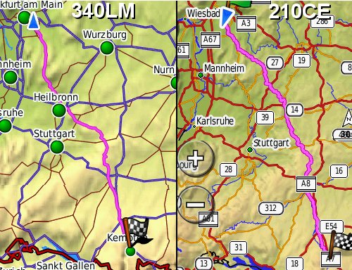

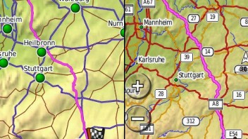

    der 395 rechnete mehrere Minuten für eine Strecke von 357 km.
    Mein 210CE hat dafür ziemlich genau 12 Minuten gebraucht und kommt zu einem ähnlichen Ergebnis: 360 km und die Streckenführung schaut ziemlich straight aus, also keine großen Schlenker...
    Das 340LM berechnete exakt 60 Sekunden lang für eine Strecke von 366 km, eine deutliche Hausnummer fixer, finde ich!
    Osmand braucht dafür 10 sekunden,
    Auf einem aktuellen Smartphone mit mehreren Prozessorkernen und entsprechender Taktung (1 GHz aufwärts) wohl nicht verwunderlich, oder irre ich jetzt?

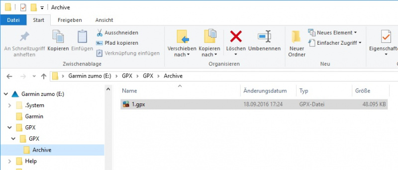

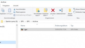

    Das 340LM ist erst ganz frisch in meinem Besitz, bin jahrelang mit dem 210CE (plus Abo) unterwegs gewesen und war sehr zufrieden: Mit ein wenig "drauf einschiessen" hat "Natascha" das gemacht, was ich von ihr erwartet habe. Mal schauen, ob ich mit dem 340LM auf Dauer genauso zufrieden sein werde.
    Nur mal zur Verdeutlichung, was ich bisher gewohnt war: Das archiv "1.gpx" ist nicht ganz Garmin-konform, aber man kann es von WinGDB in eine MapSource-kompatible Datei konvertieren lassen und hat somit Zugriff auf alle Tracks, die "noch" im Speicher sind. Das 210er habe ich seit März '12... Ab wann Daten "hinten runterfallen" habe ich nie gänzlich ergründet, die großzügige Speicherdauer hat aber immer etwas Puffer gelassen, wenn man nicht sofort gesichert hatte.
    Das werde ich mir dann wohl antrainieren müssen...

    Was ich hier gerne in die Runde fragen würde: Ich bin von meinen alten Garmins (nuvi 255 und zumo 210) gewohnt, im GPX-Ordner einen Archiv-Ordner zu haben, in dem ne fette "1.gpx" liegt, die fast unendlich viele Daten/Tracks in sich verborgen hält.
    Muss ich beim aktuellen 340LM Angst haben, dass die Aufzeichnungen nicht mehr so weit in die Vergangenheit reichen? Das 210er hat noch Daten vom 15.04.2012 vorzuweisen...
    Wäre ja ätzend!
    LG
    -==[Schubsi]==-
    Coole Nummer !
    Dafür bekommst Du von mir einenen fetten "Daumen hoch", mal schauen ob es sowas hier gibt...
    Gefunden: :tup: Fett ist der zwar nicht, ist aber so gemeint! ;)
    Habe ein 340LM (Tchibo) und hat auf Anhieb funktioniert!
    Vielen Dank, dass Du Dir nicht nur die Mühe gemacht hast, sondern uns auch noch dran teilhaben lässt!
