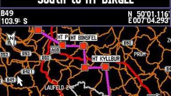

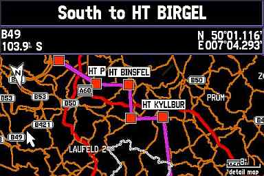

OFFROAD Motorrad
276c FW 5.3
Course - (Gummiband) geht von Punkt zu Punkt
Bearing - keine Auswirkung
278 FW 3.2
Bearing - keine AuswirkungIn kartenansicht: menu - Set up map - line
Wenn ich das richtig in Erinnerung habe steht Bearing nur im Marinemodus zur Verfügung
auf dem 278 geht es, da wird von Punkt zu Punkt die Luftlinie geroutet. 276c kann ich zZ nicht überprüfen (mein Frau hat es), bin mir jedoch sicher, dass es dort genau so ist.
Im Grunde brauchst du nur eine Route mit einem Start- und einem Zielpunkt als "Offroad" / "Luftlinienroute". Danach kannst du die gewünschten Zwischenpunkte per "Einfügen Zwischenziel" / "Edit via" einfügen.
Das geht natürlich auch in MapSource:
Voreinstellungen Luftline, einfügen der Wegpunkte UND AUCH SO ans Gerät senden. NICHT BERECHNEN lassen. -
