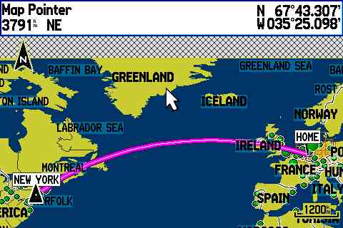

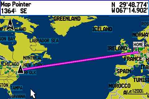

    Beim 276c sind beide Darstellungen möglich, aber berechnet wird in beiden Fällen NUR der orthodrome Entfernungswert. Dieser wird jedoch nach der erweiterten Rechnungsmethode ermittelt (siehe http://de.wikipedia.org/wiki/Orthodrome genauere Formel zur Abstandsberechnung auf der Erde)
    New York -> Home
    zu links (Loxodrom): 6328,01 km, KWkonstant 70,729°
    276c (zu beiden): 6054 km, Richtung NE
    zu rechts (Orthodrom): 6054,74 km, KWstart 49,999°, KWziel 113,015°

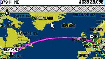

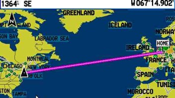

    Das linke Bild: OFF-Road (vom Standpunkt aus zu einem Wegpunkt), das rechte Bild: Route navigieren (Routeberechnen OFF-Road)
    die Krümmung wird in MapSource und auf dem Navi sehr wohl sichtbar, wenn es um größere Entfernungen geht. Der Screenshot zeigt eine Luftlinienroute Frankfurt/Miami.
    danke für die Korrektur, werde ich auf 276c nochmal versuchen zu entdecken
