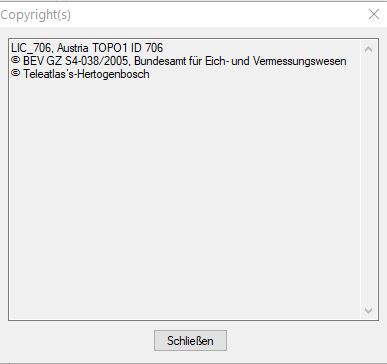

    welche Karte auf dem Display angezeigt wird, >>> falls mehrere Karten installiert sind <<<<
    Das ist schon mal falsch, weil später richtigerweise beschrieben wurde das mein altes GpsMap nur EINE Karte händeln kann.
    weiter schrieb er
    Ich nehme nur Mapsource zum Karten an das GPS senden. MapSource zeigt mehr Infos und man kann den Namen des Kartensets selbst vergeben.....(auch im Post 16)
    Auch das ist falsch. Man kann zwar im MapSource der Kartensatz-Namen vergeben aber er wird nicht in das Gerät übernommen.
    Dort steht immer die Kartenbez. der Quelle (z.B.TopoDeutschland)
    weierhin schrieb er etwas von max 20 mögl. Routen. Auch das ist falsch.

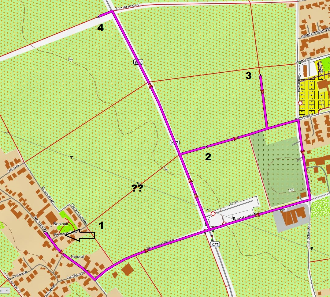

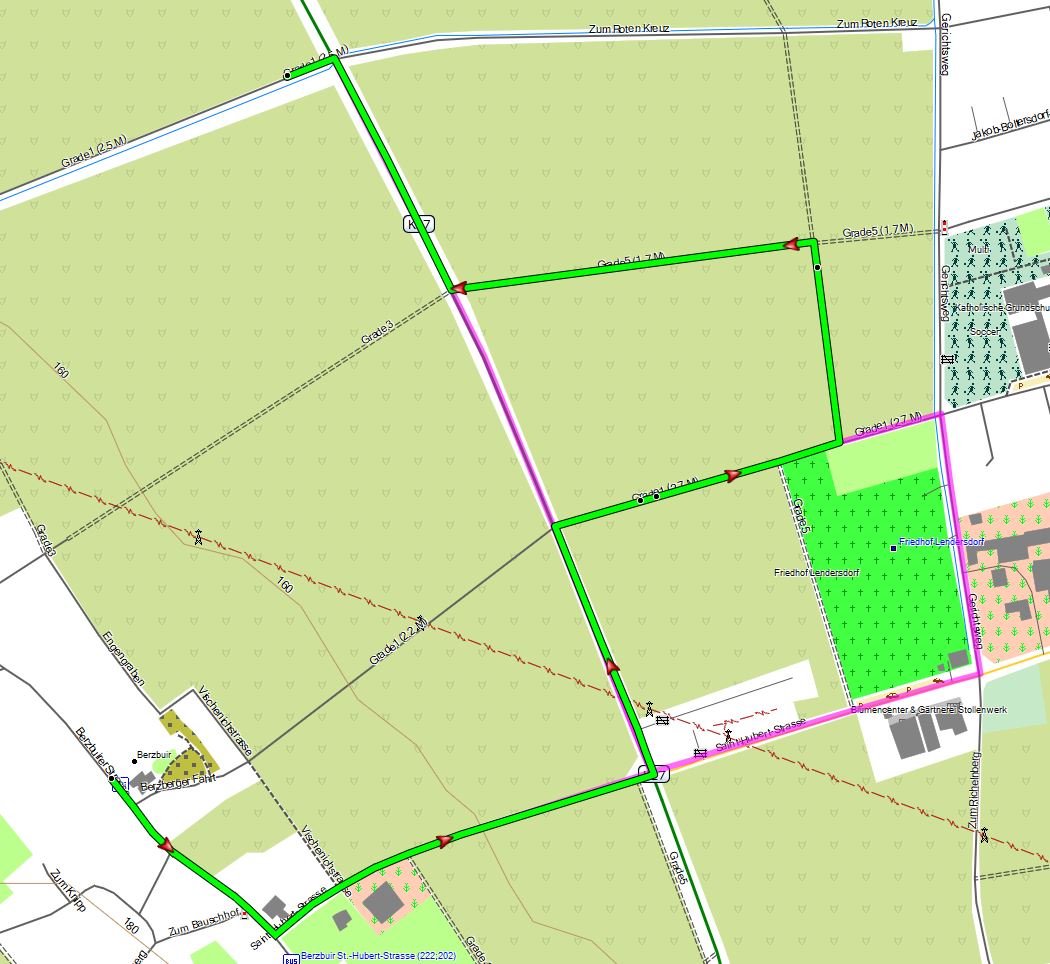

    Kommst du klar mit den Screens?
    @alle

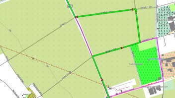

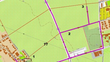

    Hätte noch eine "Merkwürdigkeit" zu bieten. (Screen)
    Zum Verständnis_
    Fahrrad von 1 nach 2 nach 3 nach 4.
    Das kommt dabei heraus.:thumbdown:
    Ich habe mal die korrekte Route wie sie gefahren werden soll in Grün drüber gelegt. Wie ?
    Gnz einfach, Moutainbike als Profil gesetzt und schon sieht die Sache anders aus.
    Wenn Basecamp also merkwürdige Routen berechnet liegt das am Algorithmus.
    Nicht etwas daran das Karten nicht stimmen oder nicht routingfähig sind.
    Die Beispiele sind mit der TopoDeutschland ertellt, wie gesagt.

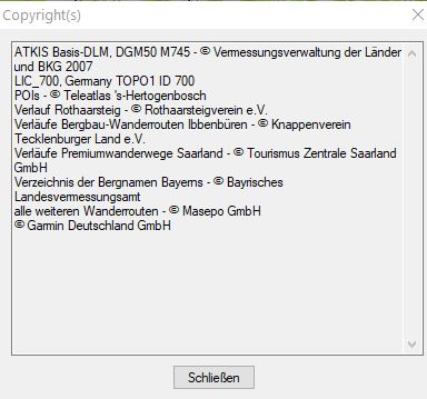

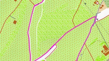

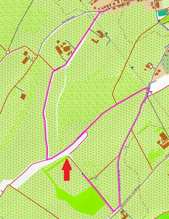

    Ob dir das hilft, die alten Kenndaten meiner Topos?
    Die Testroute habe ich jedenfalls mit der TopoDeutschland auf deinem Link (Post2) erstellt.
    Die Kartendaten sind entsprechend dafür auf einer eigenen SD Karte und liegt dann auch im Gerät. Die Route (Bild) ist mit MapSource erzeugt.
    Einstellung dazu auf "Radfahrer"-
    Das Ergebnis siehst du im Bild.
    Auch der Grund dafür ist mir klar. Auf der Karte hat der Weg eine Lücke.(Pfeil)
    Dieses ist aber nur ein Beipiel.:)

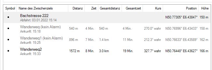

    Route erstellt und übertragen.
    Im Gerät auch auf "Fussgänger" gestellt und Route mal gestartet.
    Die Karte ist zwar ziemlich unübersichtlich weil ds Gerät nicht mehr als
    Zoom 80m kann.
    Aber mam kann erkennen wo es lang geht.
    Werde das morgen mal "live" testen.
    Danke für eure Tips.;)

    Hallo zusammen, es scheint mir sehr das es hier einige Unklarheiten gibt.
    Ohne jetzt spitzfingig zu werden (Post#7) Es handelt sich bei den von mir genannten Trails / Wegen / Pfade nicht um "Karnickelpfade" oder "Trampelpfade", sondern um geh oder fahrbare Wege aus der Topo Deutschland.
    Klar gibts da sicher mache Wege die zugewachsen sein könnten.
    Darum geht es mir jedoch nicht.
    Es geht mir im Kern um die ROUTING Fähigkeit vom GpsMap60Csx.
    Wenn ich versuche mit den installierten Topo Karten eine Route, die ich mit
    MapSource übertragen habe,- "abzufahren" dann meldet das Gerät "nicht möglich" weil keine Strassen vorhandem (o.ähnlich)
    Das liegt dnn wohl an der Topo DEU und nicht am Gerät.
    Mit Tracks hantiere ich schon ewige Zeiten. Kein Thema.
    Mit den Karten aus Post2, die ich probeweise mal auf eine MiniSD geschrieben habe, kann das Gerät plötzlich routen. ( Also kein Defekt !! )
    Nur.- wenn ich mit Hilfe der Topo DEU eine Route abstecke, diese dann mit der
    routenfähigen Karte berechne dann sträuben sich mit alle Haare.
    Diese Route ist dann schon sehr abenteuerlich.
    Fazit: Es sollte zum routen immer die gleiche Karte verwendet werden wie bei der Planung, selbst das
    kann zu merkwürdigen Ergebnissen führen.
    O.T.
    Eine Bitte,.- man kann alles nüchtern analysieren auch ohne gehässig oder überheblich zu werden.
    Ich habs befürchtet. Das routen mit dem Gerät ist so gut wie unmöglich.
    Weil zum routen Strassenkarten nötig sind. Mit Topo Karten geht kein Routing.
    Da ich beim radeln fast immer Wege / Pfade nutze die auf keiner Strassenkarte
    enthalten sind, nützt mir dieser Aufwand der Übertragung von Kacheln leider nichts.
    Da werde ich wohl bei den Tracks bleiben müssen.
    Nebenbei, das routen zu GPS Koordinaten stellt sich dann auch schwierig dar, weil
    es oft keine Strassen mehr gibt, wo die Punkte liegen.
    Deine Aussage
    Natürlich kann das 60 er routen
    ist nur dann richtig wenn auf dem Gerät Strassenkacheln vorhanden sind.
    Das muss man eben wissen.

    Auf dem GpsMap sind normal Kacheln von TopoDEU+TopoÖsterreich (CD)
    Die Daten sind aber schon etwas älter. Funktionieren aber gut.
    Die Karten die ich jetzt probiert habe sind von.
    https://alternativaslibres.org/de/downloads.php
    Die habe ich für DEU+Österreich+Italy geladen und laufen auf dem PC in
    Basecamp&Mapsource gleichermaßen.
    Allerdings wenn ich daraus Kacheln erzeugen will, ist die Karte auf dem Gerät weiß.
    Vermutlich fehlen die von dir genannten Optionen.
