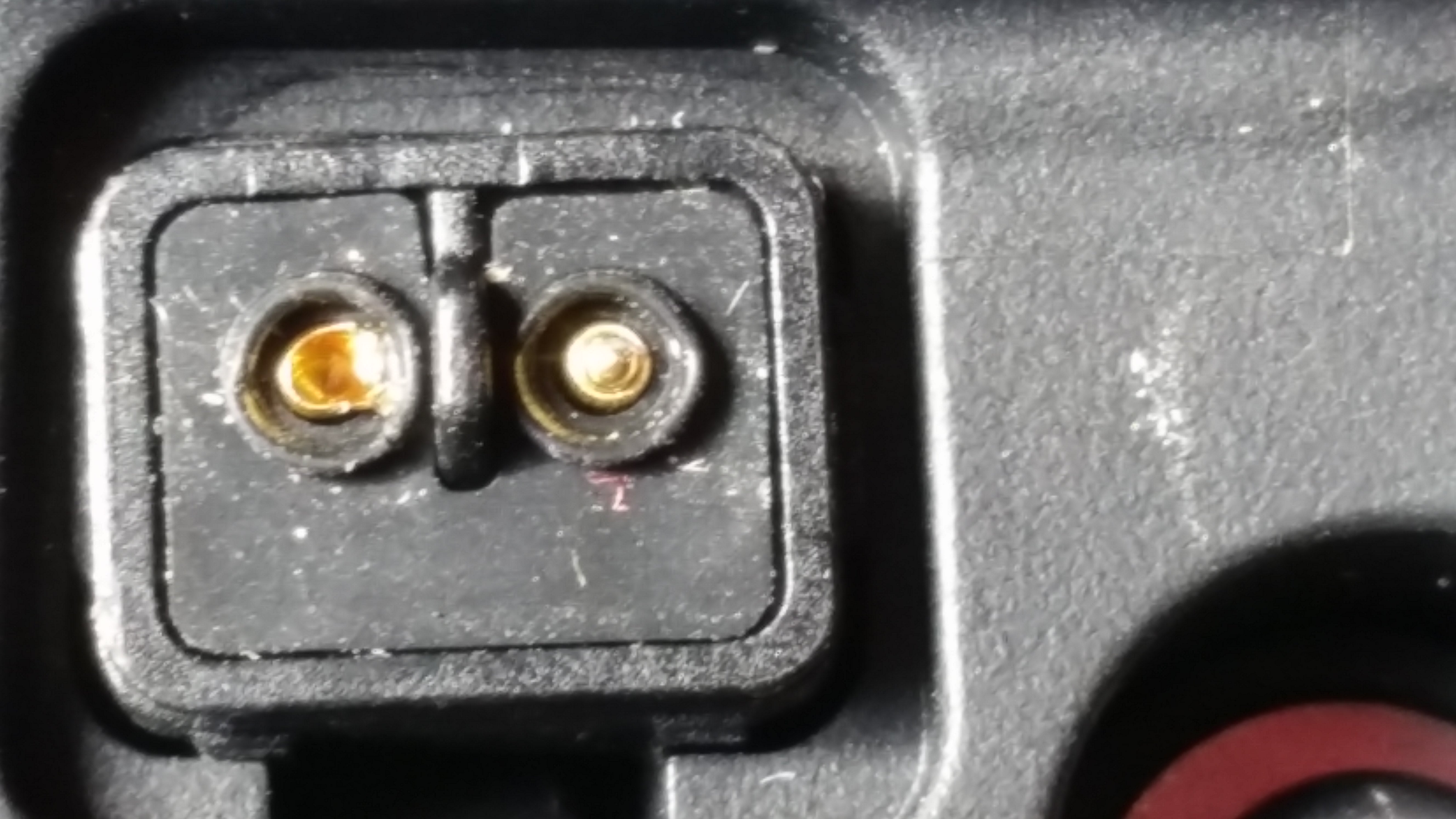

heute ist mir ein Missgeschick passiert, ich hab einen der beiden Stifte des Steckers für die Stromversorgung kaputt gekriegt. Das Bild ist nicht besonders gut, aber es zeigt was passiert ist:
Auf dem Bild links zu sehen, der Stift ist raus und die Feder auch. Beide Teile habe ich noch, kann man das wieder reparieren? Oder gibt es den 'Stecker' als Ersatzteil? Gefunden habe ich nur das komplette 12V Ersatzkabel.
Vielen Dank schon im Voraus für Hinweise.

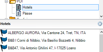

Mit einer Wegpunktliste habe ich bis Anfang 2019 auch gearbeitet. Hab jetzt umgestellt auf Benutzer POIs. Werden in Basecamp immer noch als Liste gepflegt:
Im Garmin sind die Benutzer POIs nach erfolgreicher Übertragung mit dem POI Loader von Garmin in den POIs > runter scrollen bis zu den Benutzer POIs > hier finden sich alle Kategorien die angelegt sind. Hat für mich den Vorteil, die Favoritenliste ist nicht mit Wegpunkten zugemüllt. Man kann die Kategorien ja auch noch weiter aufteilen, Länder, Hotels und so weiter. Evtl. hilft es dir ja weiter.
