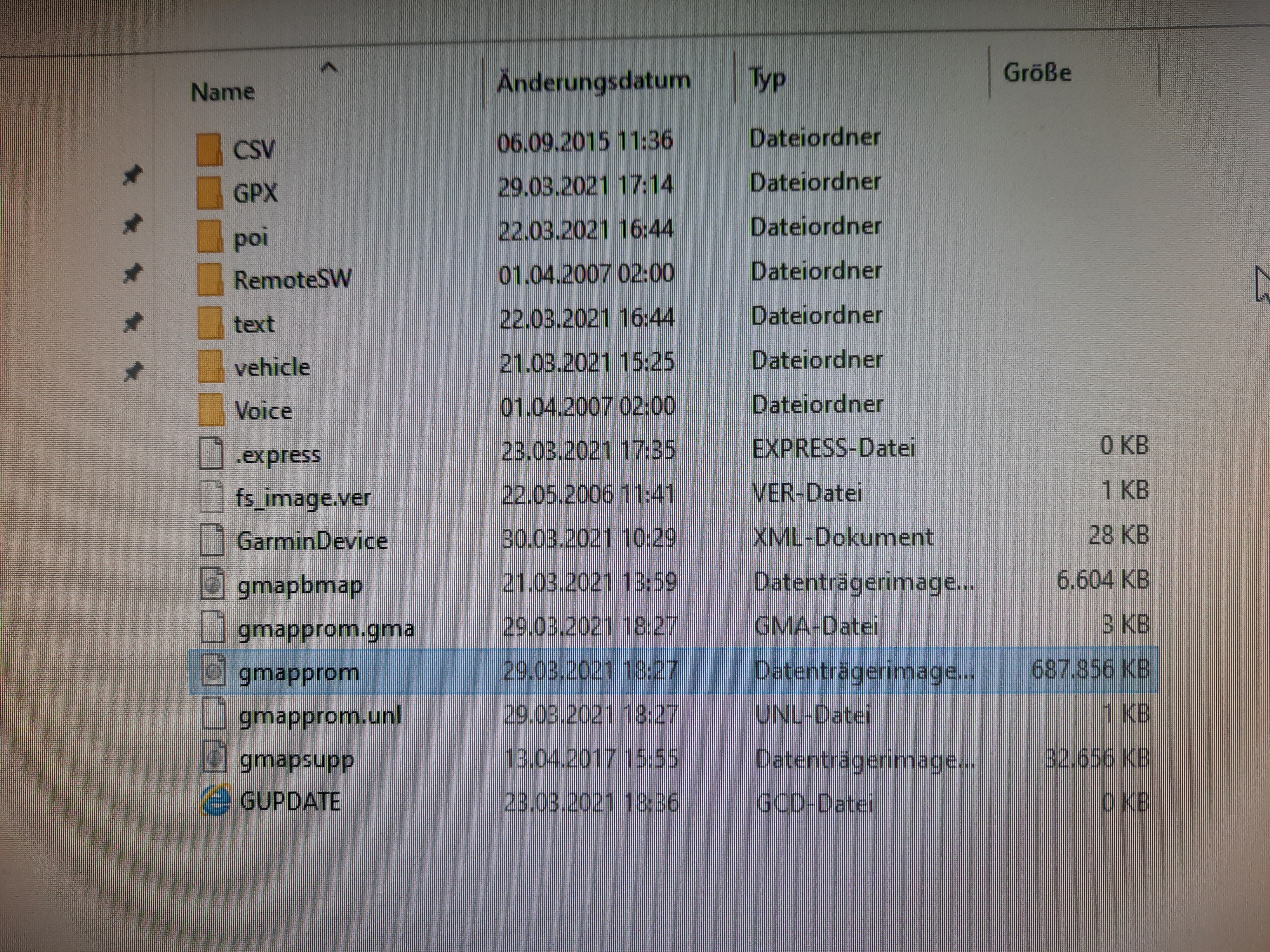

Alles anzeigenSchraube um Himmels Willen nicht an den Dateiendungen rum. Wenn Du die nicht siehst, ist das ein Anzeigeproblem.
Du mußt erst die Dateiendungen auf sichtbar umstellen. Wie das geht, steht im Link von Posting #19Ich habe ihn hier nochmals eingefügt.
https://www.heise.de/tipps-tri…eigen-lassen-4000129.html
Lies Dir das bitte vorher sorgfältig durch!
Tipp mit heise hat geklappt. Nun punkt für Punkt testen.

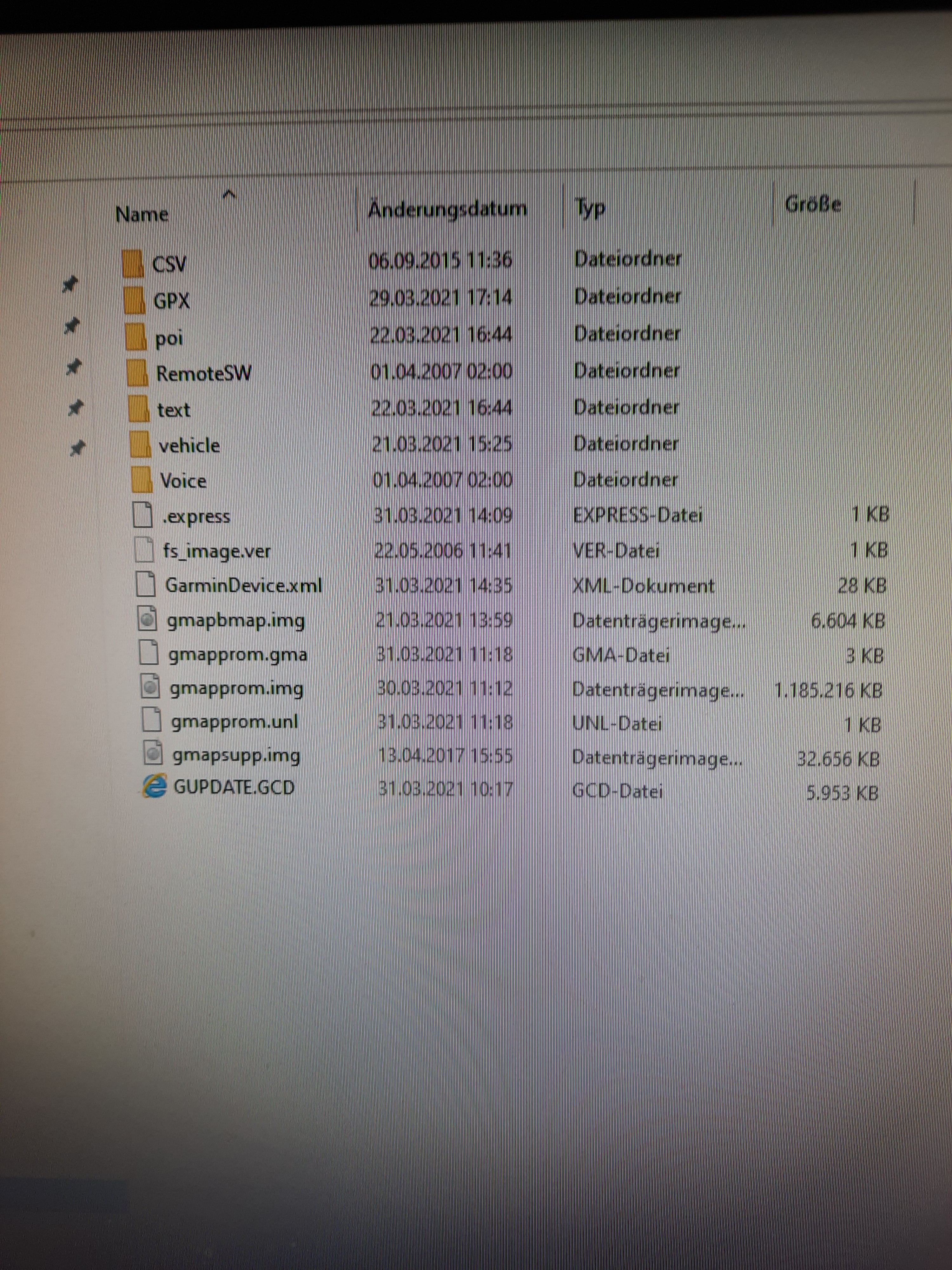

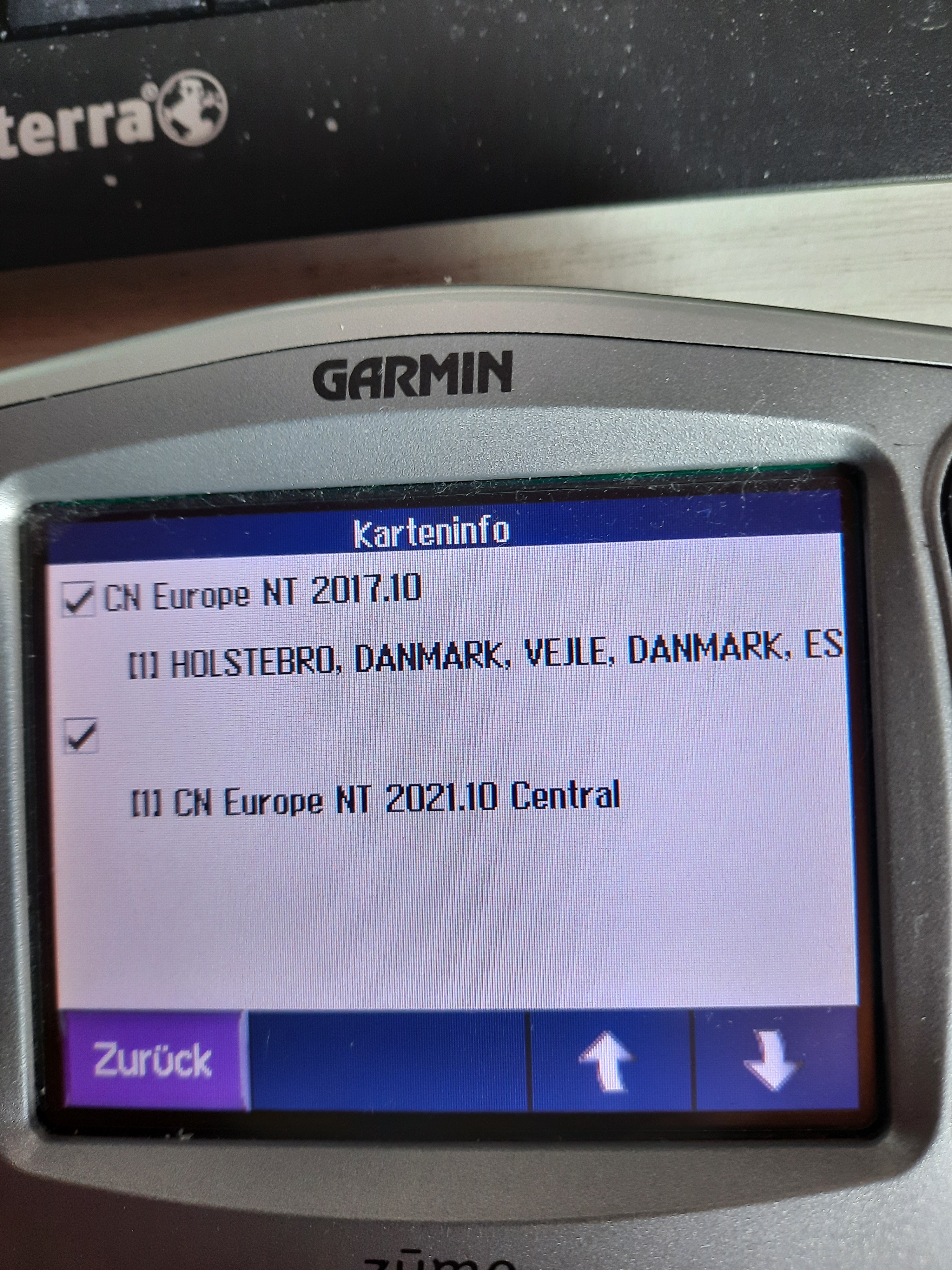

Hatte neu Karten aufspielen wollen. Zentral Deutschland. Garmin Express sagt hat geklappt, Navi sagt nein und ich kann wieder nur Dänemark, Holstein etc. aufrufen.
Morgen wenn ich frisch bin probiere ich die Endungen zu vervollständigen.

Nachdem ich das Ding fast zerschossen hatte, ging fast gar nichts mehr, habe ich nach stundenlangem hin und her wieder so weit hinbekommen das es Karten NT ausgespielt hat. Mist Dänemark ist immer noch drauf.
Frage reicht NT oder Ist besser NTU.

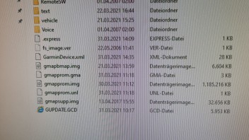

Du schreibst gmapprom.img runter nehmen,
Ich habe aber eines nur gmapprom .
Hast du noch eine Idee oder soll ich das blöde Dänemark drauflassen .

Wo kommen diese Kartenversionen her und wie wurden sie auf dem Zumo bislang aktiviert?
Über Garmin Express, hat bisher immer geklappt außer löschen CN Europa

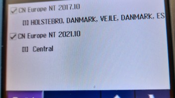

Warum 2 Karten von der gleichen Region?
Hatte ausprobiert erst auf internem Speicher Zentraleuropa, da CN Europa NT 2017.10 immer noch drauf war, habe ich Zentraleuropa auf SD Karte gespielt um dann nur Deutschland auf internen Speicher zu spielen.
Dann SD Karte rausgeholt und Zentraleuropa auf internen Speicher gespielt. Das kam heraus:
CN immer noch da, und Deutschland kann ich nicht mehr eingeben, es kommt sofort Dänemark. Irgendein Tipp.

habe folgendes Problem:

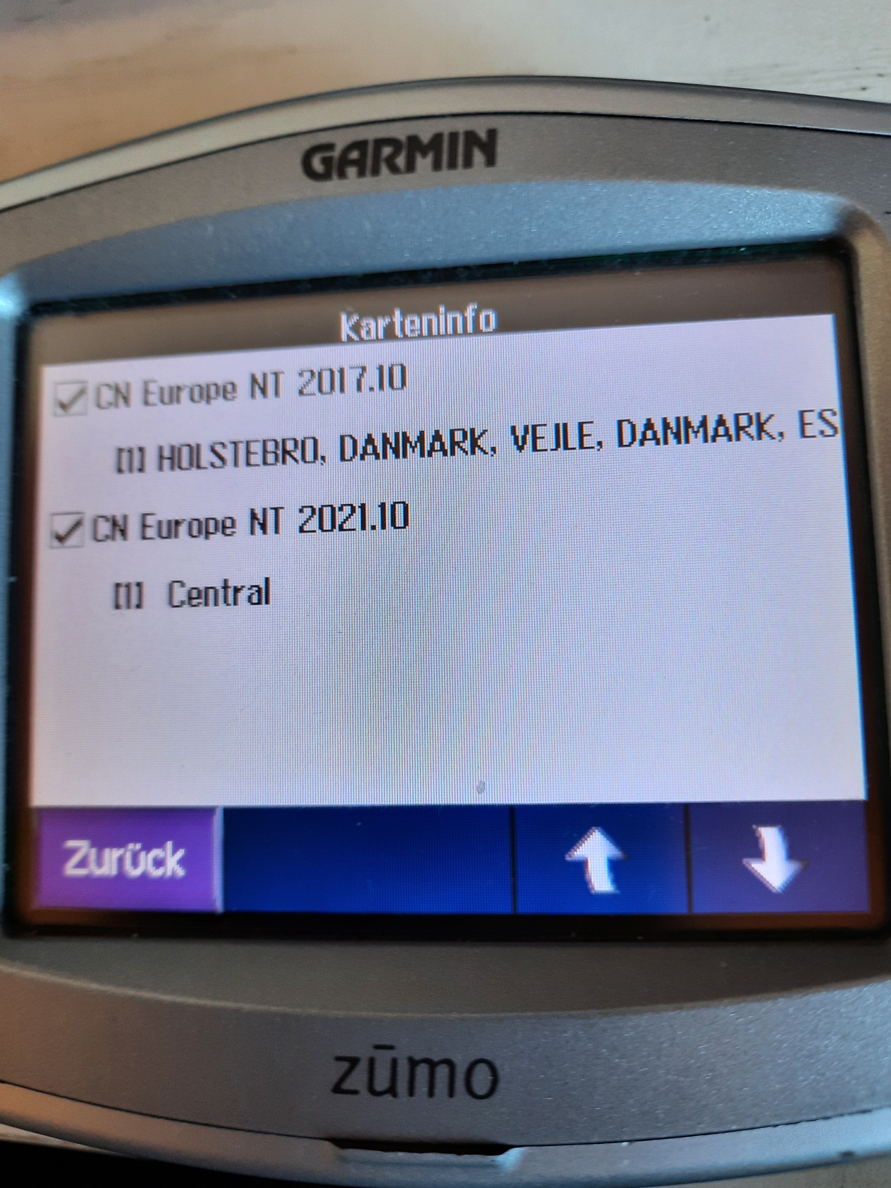

Hatte auf dem Navi gespeichert gehabt CN Europa NT 2017.10 und Europa Deu, Schweiz, Österreich 2021.10.

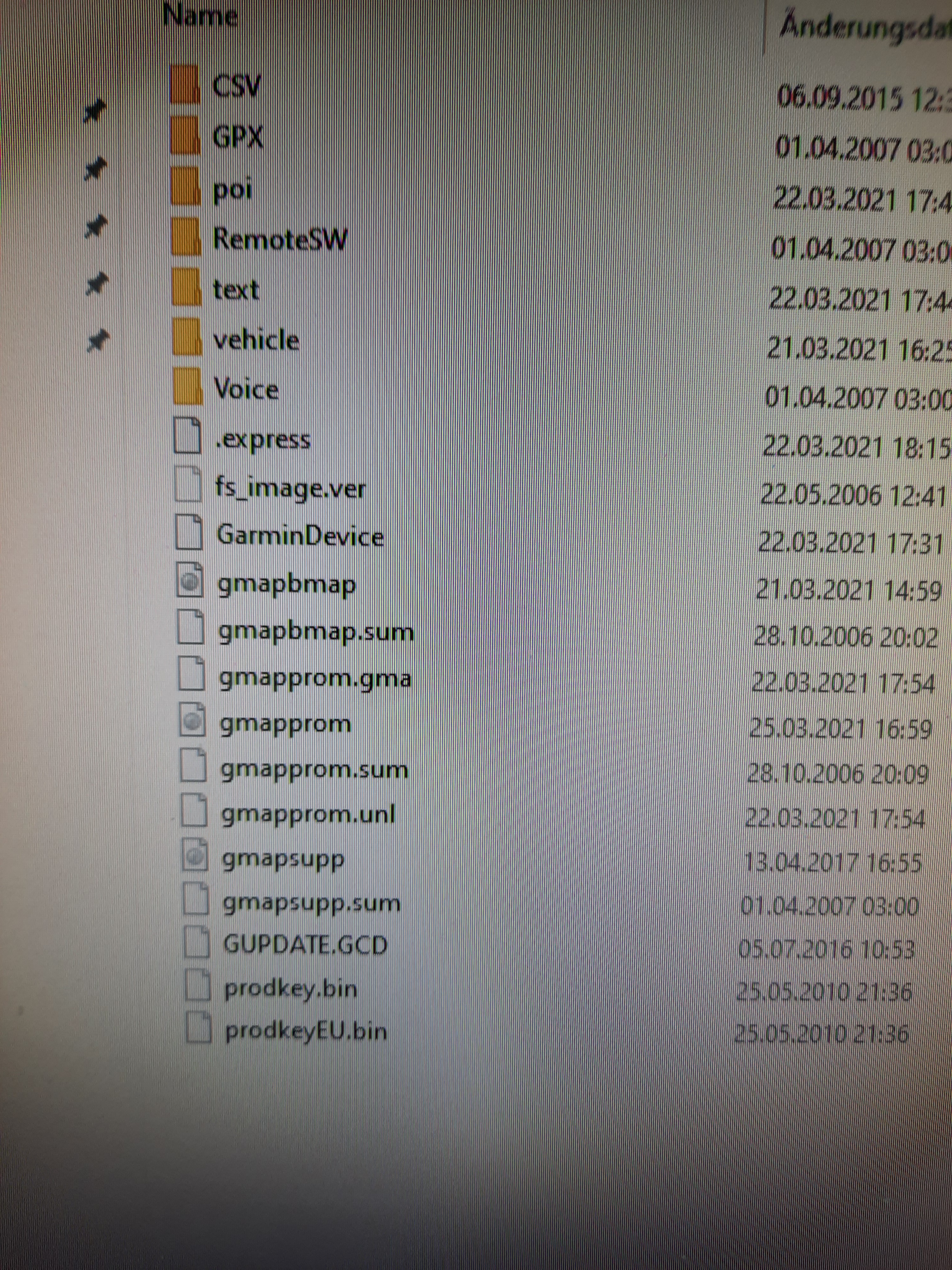

Wollte mir ganz Europa auf SD überspielen und den internen Speicher leer lassen. Hat nicht ganz geklappt, weil ich ganz Europa nicht gefunden habe, also habe ich Zentraleuropa 2021.10 auf SD kopiert.. Hatte alle Daten vom internen Speicher auf SD kopiert, außer gmapprom, kam Hinweis "Datei defekt", aber PC zeigt an es hat geklappt. Die beiden alten Daten wollte ich löschen, habe aber nichts gefunden was ich begriffen hätte, wie man löscht. Deshalb habe ich auf den internen Speicher aufgespielt Deutschland 2021.10 in der Hoffnung das CN Europa gelöscht wird.
Es kam der Vermerk, kann Karten nicht freischalten. Auf Karteninfo nachgeschaut, nur aufgeführt CN Europa NT. 2017.10
Navi an PC angeschlossen zeigt an Kartendetail Deutschland 2021.10. ![]()
Frage:
Wie bekomme ich das alte CN Europa aus internem Speicher gelöscht
was muss ich machen das interner Speicher angibt Zentraleuropa und Deutschland.
Navi und PC schaffen mich.
Danke schon mal im voraus

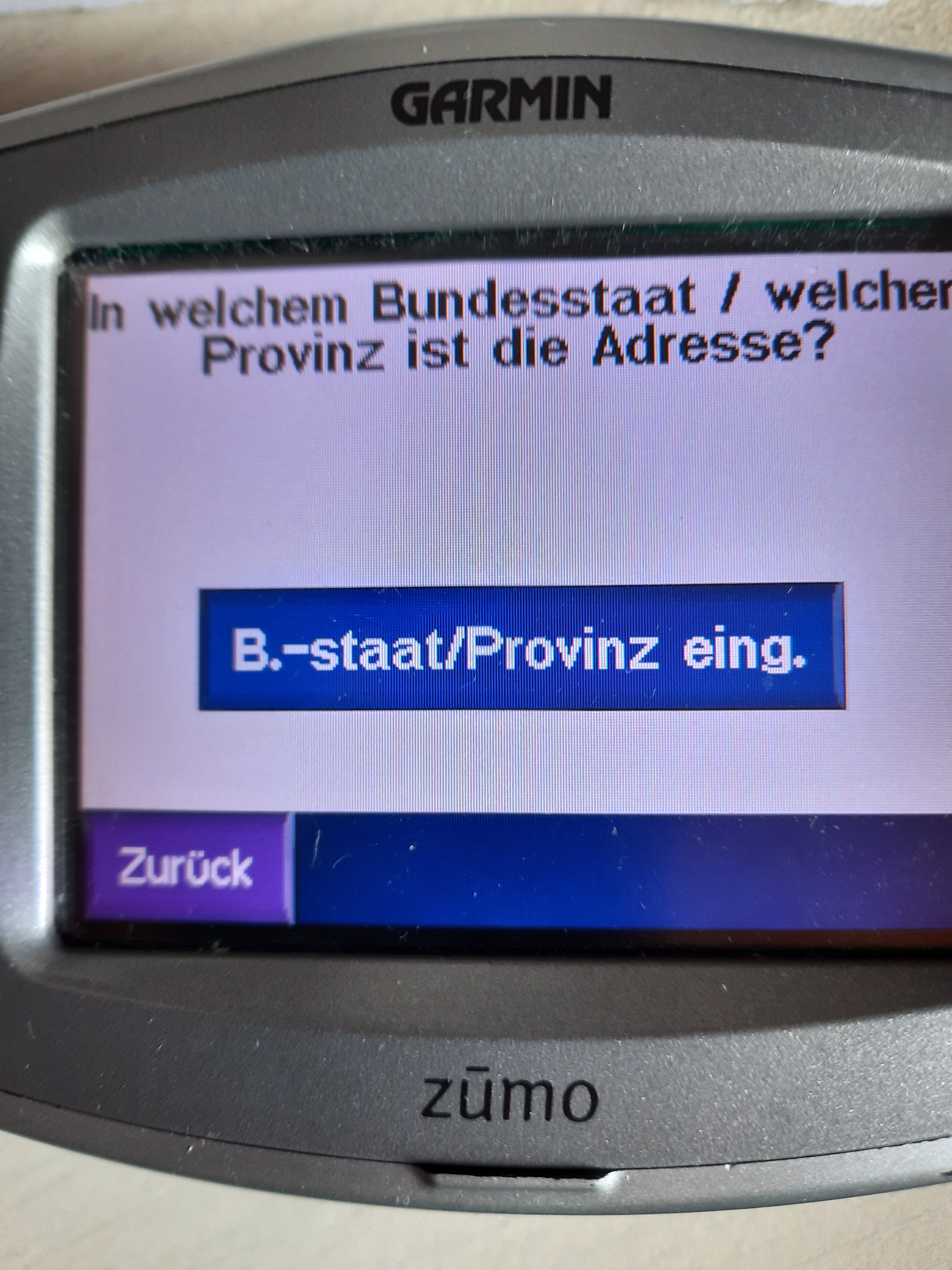

Guten Tag,
habe ein Zumo 550. Seit Samstag ist es mir, auch nach neuem Kartenupdate sowie Konfiguration, nicht möglich eine Eingabe bei Adresse zu tätigen. Es kommt dann immer Berechne Route, immer jene die als letztes eingegeben war.
Habe trotz langem Suchen nirgends was gefunden.![]()
Danke im voraus

Hey Rainer,
Das kapiere ich jetzt nicht. ![]()
Was gebe ich ein, damit Navi weiß wo es hingeht.
Gruß Walter
