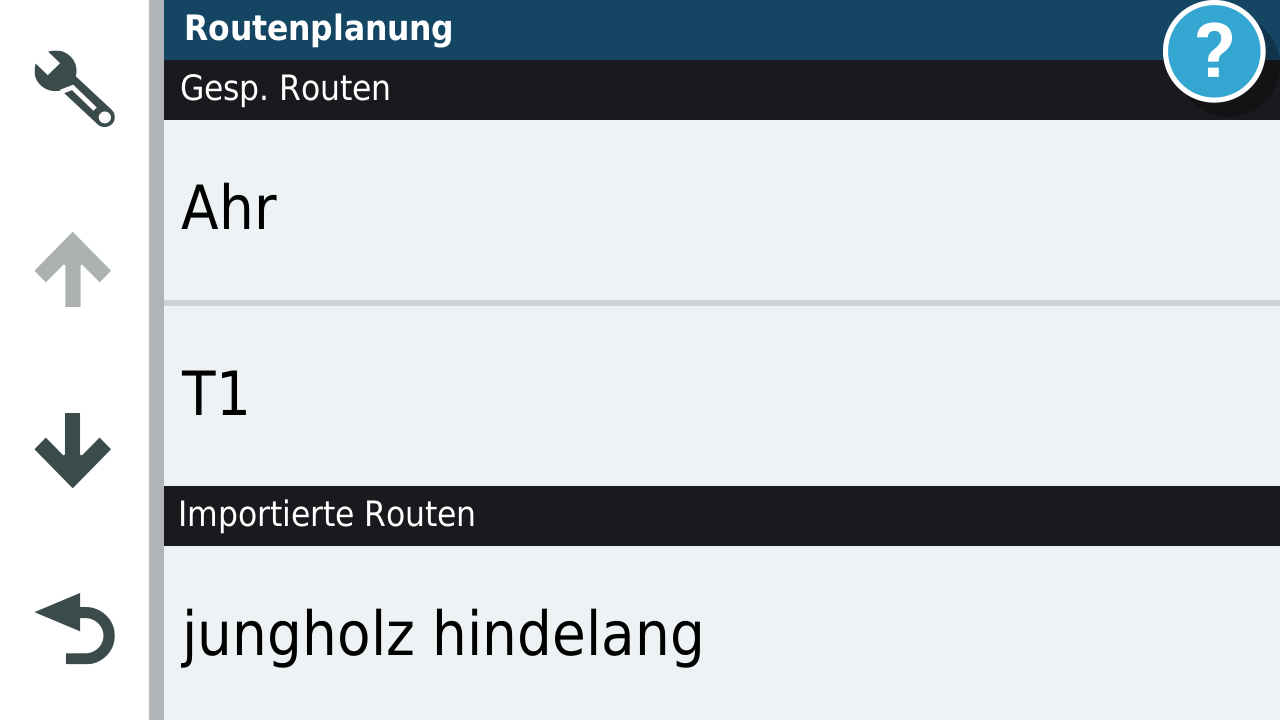

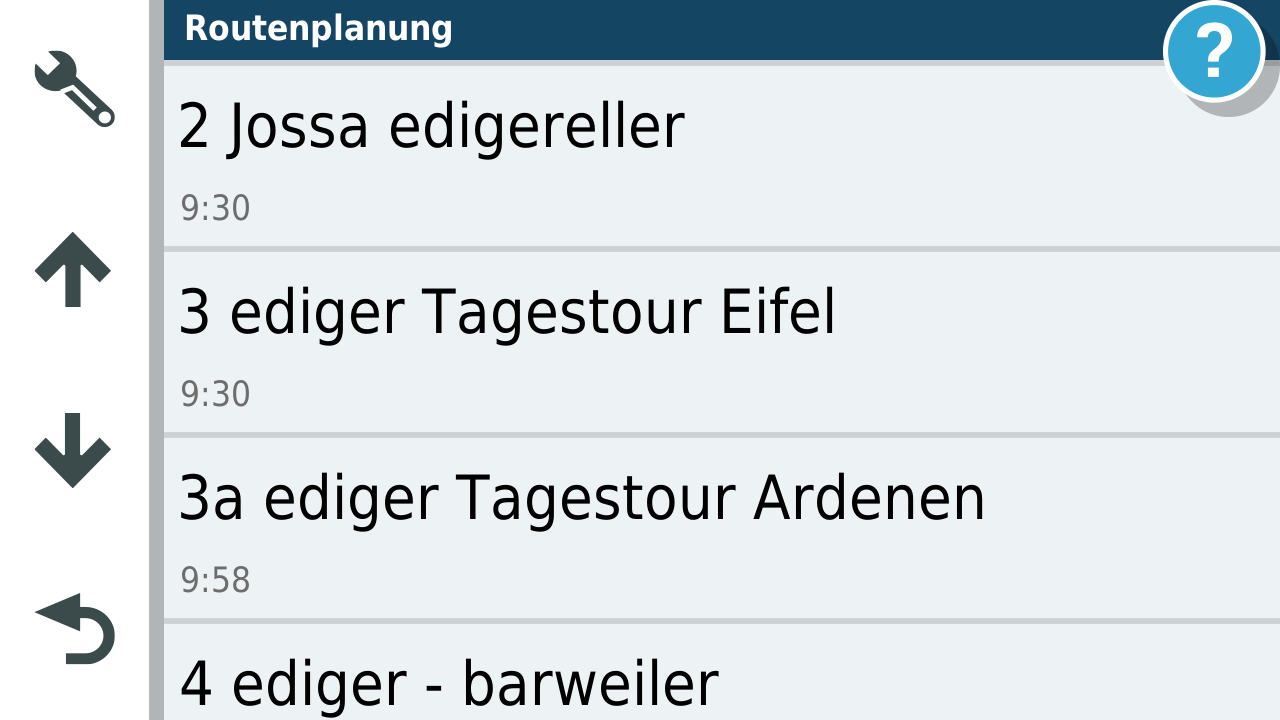

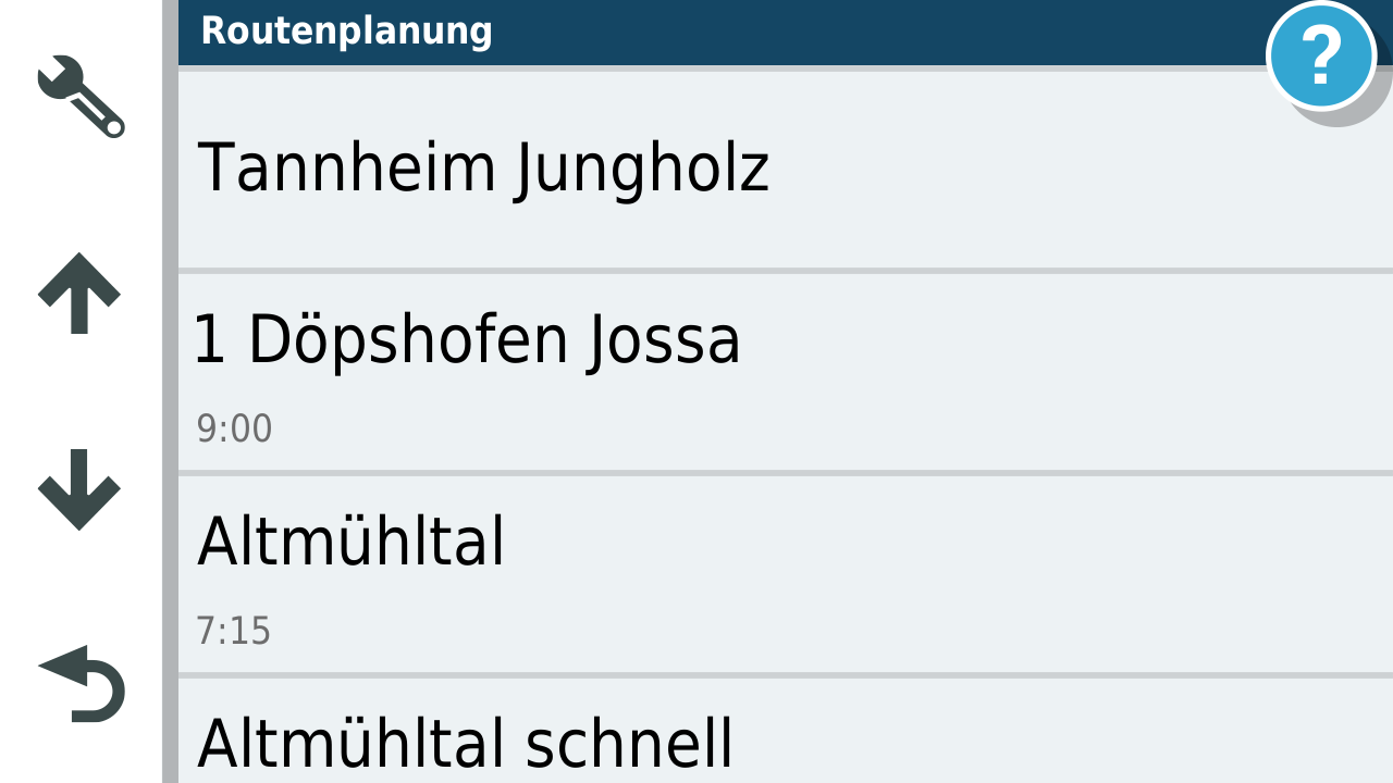

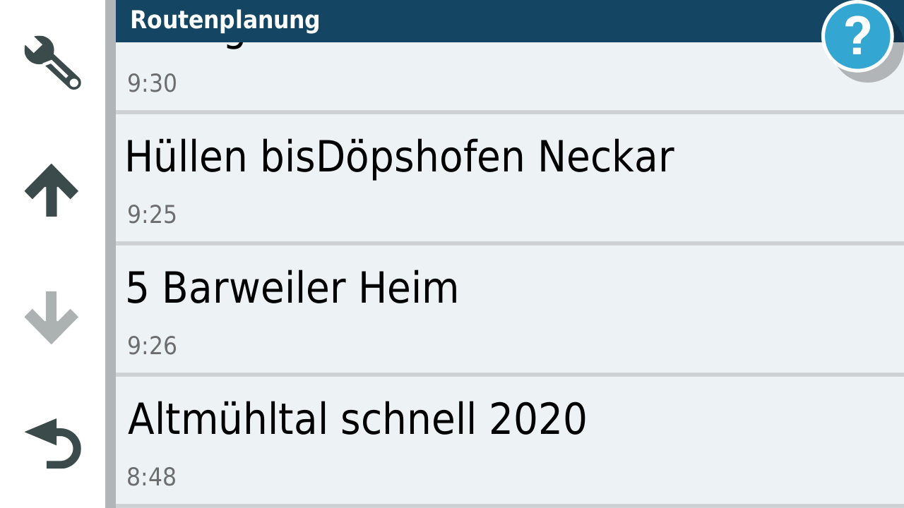

Sortiert das XT vom aktuellen Standort aus ?
aber dann würde Altmühltal schnell 2020 hinter Altmühltal schnell gehören ? -
Ich habe mal getestet, nur die Tour Altmühltal 2020 liegt in der Zukunft.
Der Rest der Sortierung lässt viele Fragen offen.... -

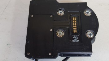

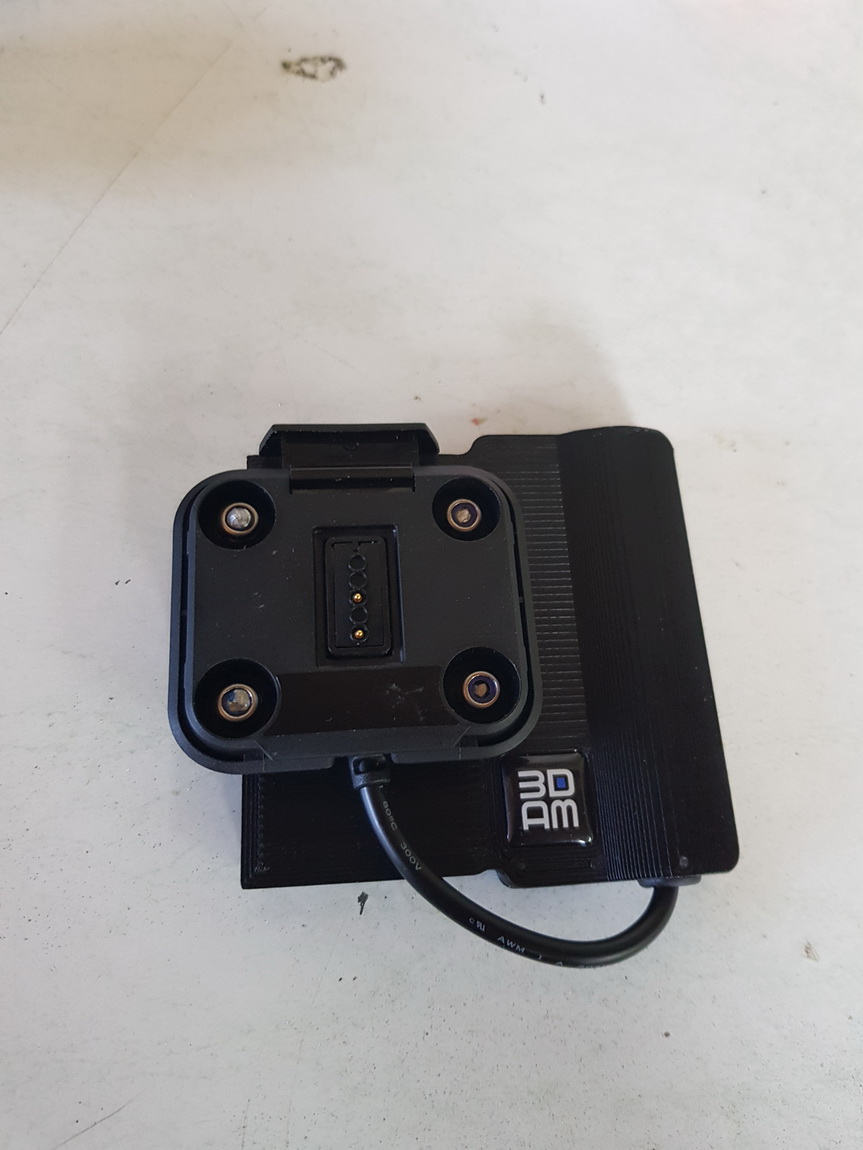

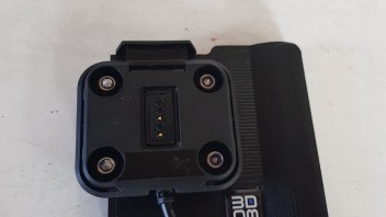

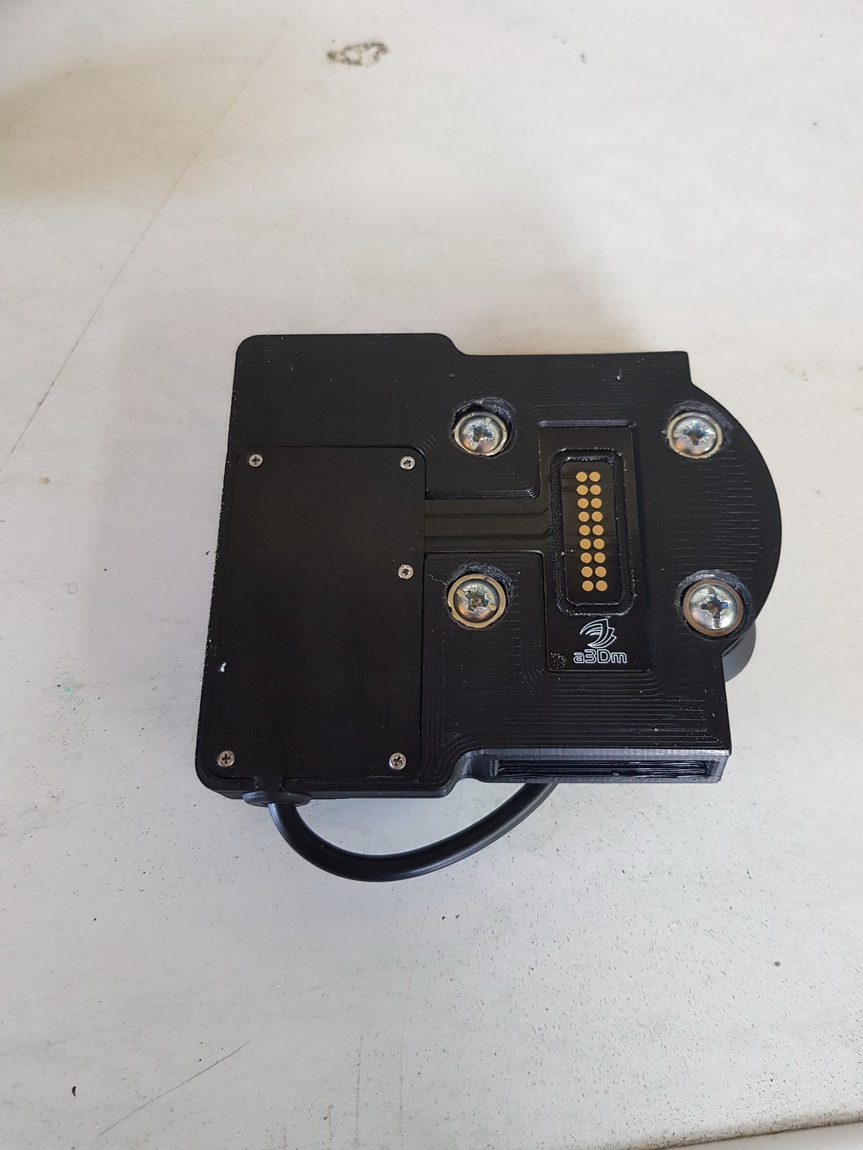

Ich habe diesen Adapter mit 12V - 5V wandler im Einsatz.
dabei muss am Motorrad nix umgebaut werden -
Hat der Startzeitpunkt der über Basecamp geplanten Routen eine Auswirkung auf die Sortierung der Routen im NAVI ?
ich kenne es vom BMW Navi 5 das ich dadurch die Routen vorne an stellen kann und vermisse dieses nun beim Zumo XT -

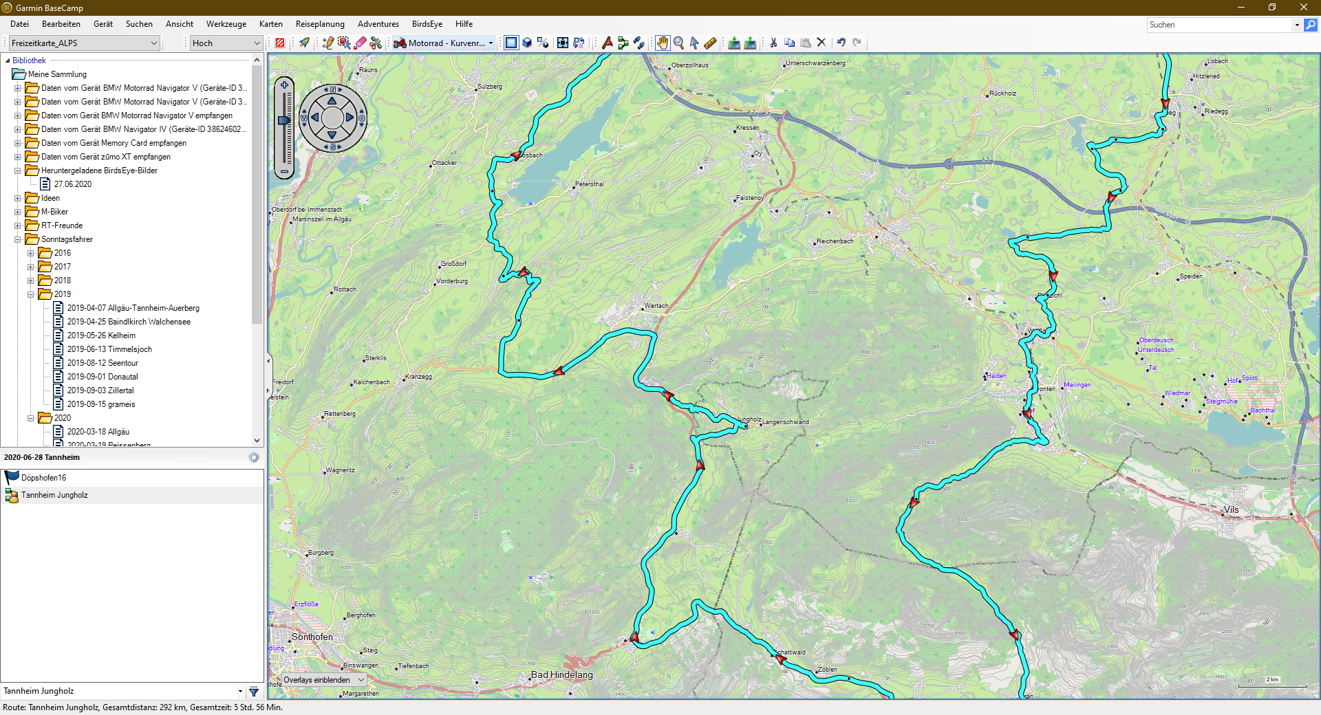

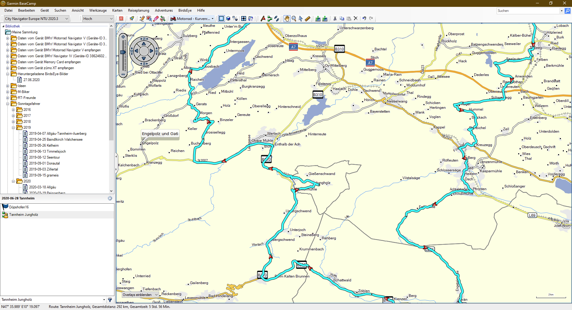

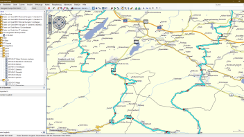

Ich bin von meinen ersten XT Fahrten zurück und kann dein Problem nicht nachvollziehen.

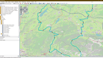

Ich plane auch in Basecamp und übertrage dann diese Routen aus Basecamp mit der Funktion "an Gerät senden". Beim Einschalten des XT kommt dann die Meldung, es gibt neue Routen, wollen Sie importieren.
Hast du vlt. die Trackst zum navigieren genutzt ?
Wenn ich mit anderen Karten, zb OSM oder oder in basecamp plane, schalte ich vor dem Übertragen immer auf die akuelle Garmin Karte zurück und berechne noch einmal in Basecamp neu.
Ich hatte vorher ein BMW Navi 5 und habe an dieser Stelle bisher keine Unterschiede gemerkt.
und hast du auch die neuste Basecamp Version installiert ?gruss Hartmut
