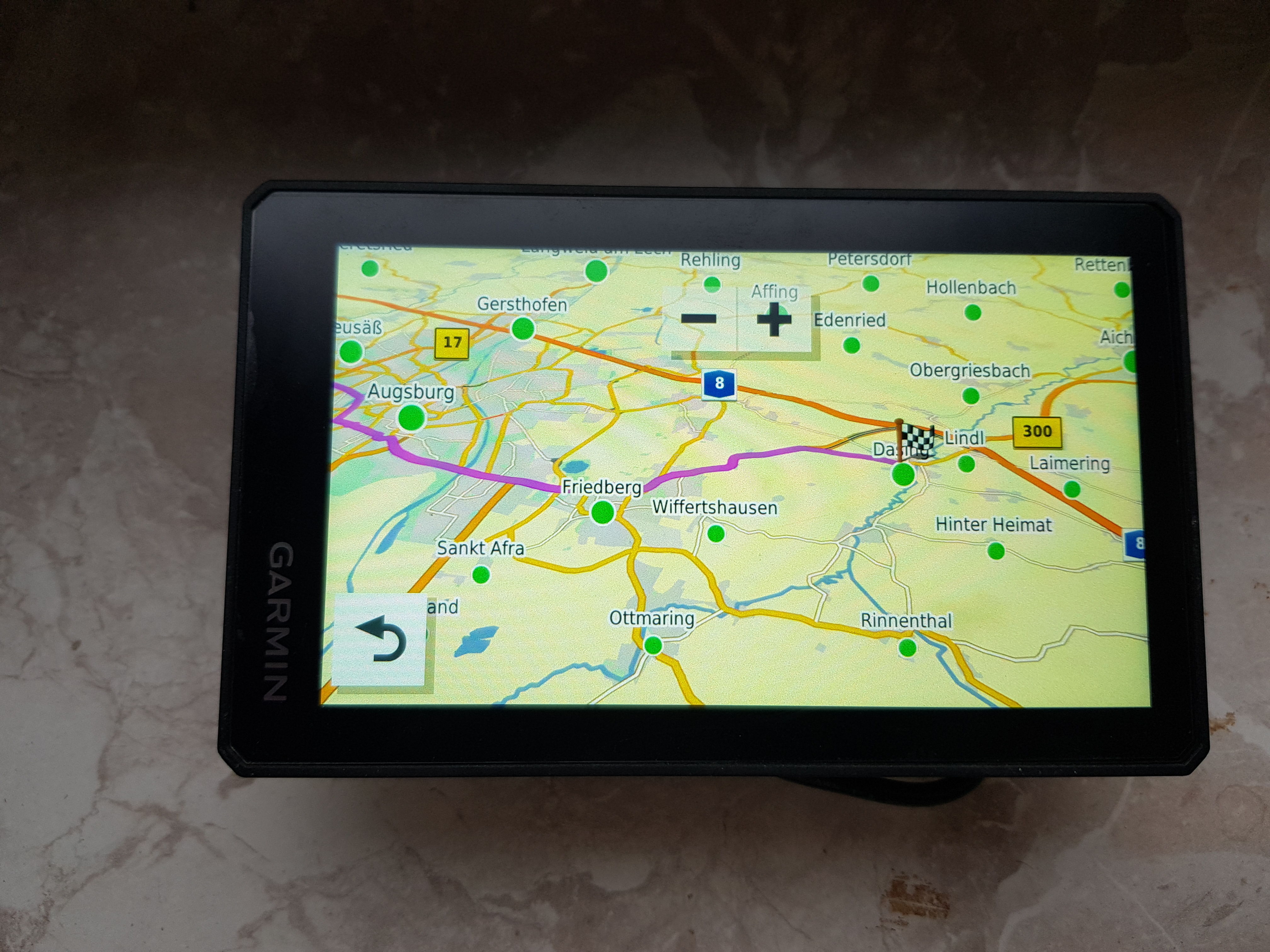

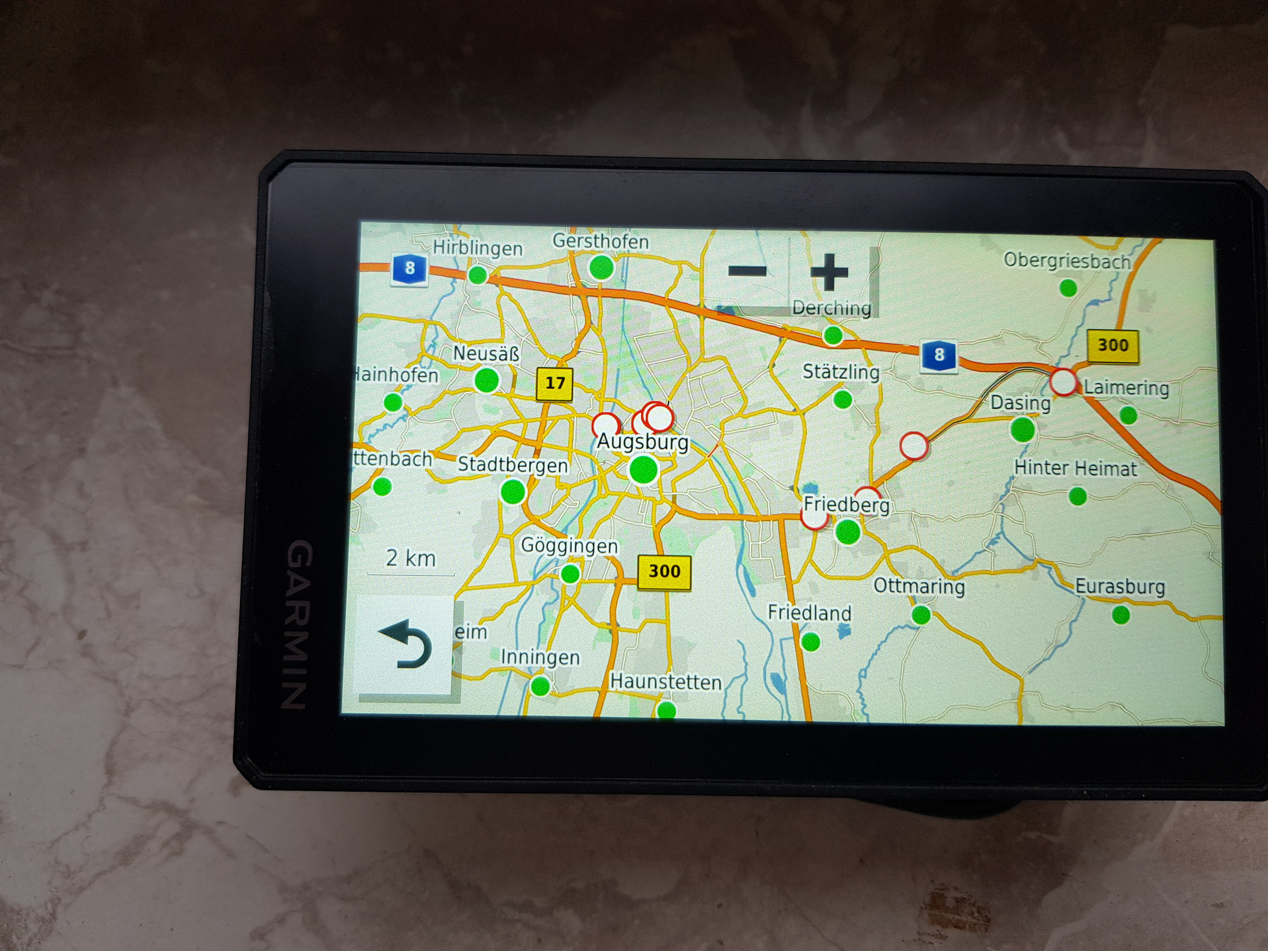

Hallo, es geht hier nicht um falsche oder temporäre Verkehrsdaten. Auch ging bei mir alles in der 2.9 FW.
Habe noch mal Zuhause ein Beispiel aus der Nähe aufgenommen.
Hier wird im Menü Verkehr auch die Vollsperrung korrekt angezeigt. 1. Bild
wenn ich nun von Augsburg nach Dasing eine Zielführung starte, ist die Sperrung nicht mehr zu sehen
2. Bild
Bei der Fahrt routet aber das XT um und es sieht dann natürlich wirr aus, weil die Umroutung ohne angezeigte Sperrsymbole erfolgt.
Achja und den Layer Verkehr habe ich schon AUS und wieder EINgeschaltet. -
